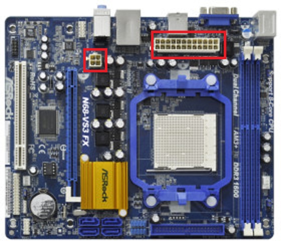

Der Rechner selbst läuft aber, also hat Strom? Oder drehen nur die Lüfter? Stromkabel korrekt angeschlossen? Da müsste so ein dicker 24-PIN sein und 1-2 kleinere nahe der CPU. Wenn ich mir Google Bilder ansehe, dann hast du 1x 4PIN mittig auf dem Board, das Netzteil scheint aber gar keine 4-PIN Stromanschlüsse zu haben?

Also ich habe vom Netzteil aus einmal einen 24Pin-Stecker angeschlossen und einen 4Pin-Stecker angeschlossen. ("2x Peripherie Stecker, 1x Floppy Stecker, 20+4 ATX Stecker, 1x P4 Stecker, 3x SATA Stecker" laut mindfactory-Beschreibung).
