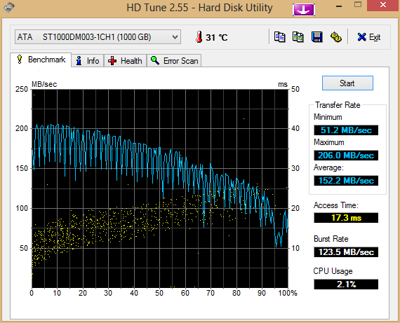

Ich möchte mich hier auch noch einklinken; ich habe am WE für meine etwas älteren PC die Festplatte gekauft und gleich Windows 8 komplett neu eingerichtet. Erste Benchmarks sind im Vergleich zu meiner alten Platte deutlich besser, die Geschwindigkeit auch spürbar. Trotzdem habe ich in HD Tune ebenfalls einig Einbrüche, die ich mir nicht ganz erklären kann:
Ich habe alle Programme beendet, den Virenscanner angehalten und trotzdem finde ich den Graph sonderbar...ich verwende ein kurzes SATA2 Kabel und die Windows 8 Treiber ab Werk, inklusive alle Updates.
Selbst in einem externen SATA Gehäuse sieht der Graph relativ ähnlich aus, es gibt immer wieder diesen Abbruch...
Habt ihr eine Erklärung woher das kommt?
Die Platte selbst ist neu und zumindest von Crystal Disk her auch ok, keine Auffälligkeiten.

Hm, so ein bisschen habe ich auch die Vermutung, das Board könnte Probleme machen. Ich habe mir die identische Platte nochmal besorgt, allerdings wohl eine andere Teilenummer mit älterer FW - im direkten Vergleich ist die Platte rund 30 MB schneller. Ich habe mit Acronis eine 1:1 Kopie von Windows 8 gemacht und die Platte über SATA2 angeschlossen, dann von ihr gebootet. Finde ich schon interessant. Scheinbar ist die alte Platte also schneller?
Mit Crystal Mark komme ich auf 170 MB/s Lesen und 166 MB/s Schreiben mit der Alten, zum Vergleich, die neue bringt 145 MB/S Lesen und 135 MB/s Schreiben. Jeweils mit identischer Windows 8 konfiguration und als Bootplatte mit nur einer Partition.
Schließ die Platten auf jeden Fall auch an den Intel Controller an. Der Marvell ist einfach nur scheiße.
So, ich habe jetzt nochmal einen HD Bench laufen lassen und dabei so gut wie alles was möglich war beendet; im Prinzip hätte ich mir trotzdem bessere Werte erhofft, scheinbar lahmt mein System wohl doch mehr als ich dachte. Die HDD hängt am Intel Controller an Platz 1.
Vor allem der Burst-Mode ist doch recht langsam finde ich. Subjektiv ist das System nach fast 2 Tagen defragmentierung sogar wieder langsamer geworden...
