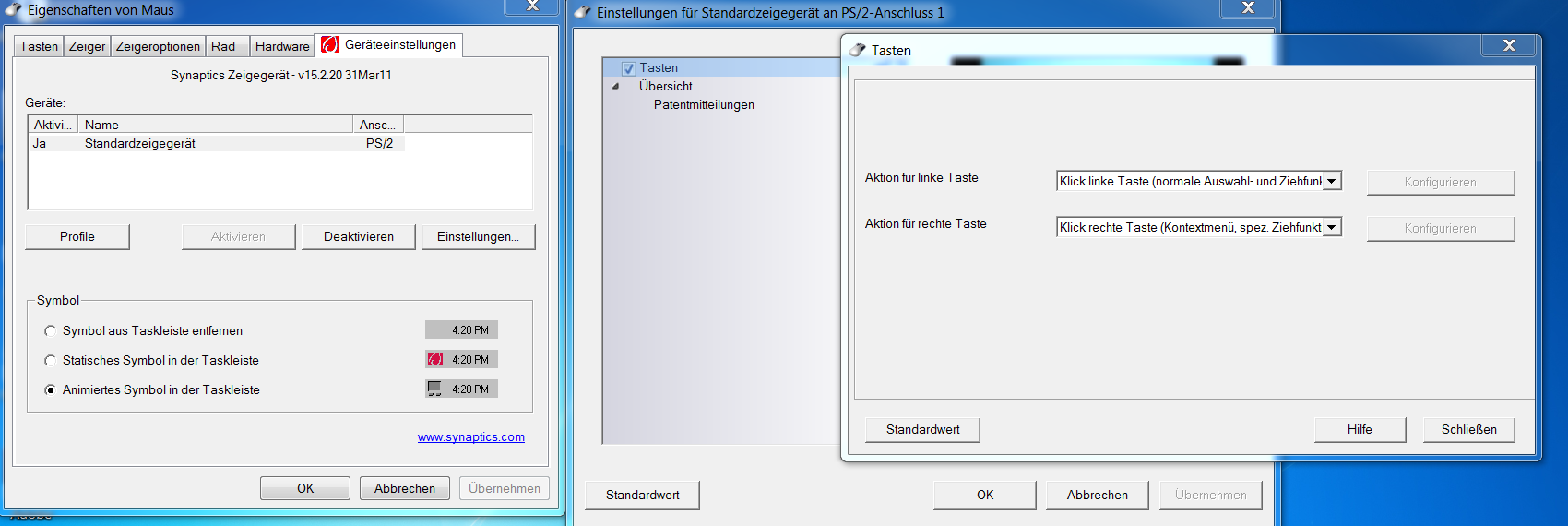

Touchpad:
Es handelt sich um ein Mulittouch-Touchpad mit Scrollfunktion und Gestensteuerung.
Wichtig wäre mir eigentlich nur die Scrollfunktion, diese kann ich leider nicht aktivieren.
Ich habe den bereits vorinstallierten Treiber bereits aktualisiert, aber in dem mir bekannten Menü finde ich keine passenden Einträge (Bild vom Menü im Anhang)

Hast du eine Idee wie ich den am besten nochmal richtig installieren sollte?
Die Treiber wurden von Schenker bereits installiert, und es hat nicht funktioniert, und auch die Aktualisierung durch mich hat nichts gebracht.

Zum Touchpad: es hat den Anschein, dass bei dir kein Synaptics-Touchpad verbaut ist. Findest du auf der Treiber-DVD einen Touchpad-Treiber von "ELAN"?

- Es war tatsächlich ein ELAN Smart-Pad. Der richtige Treiber war auf der mitgelieferten Disc.
