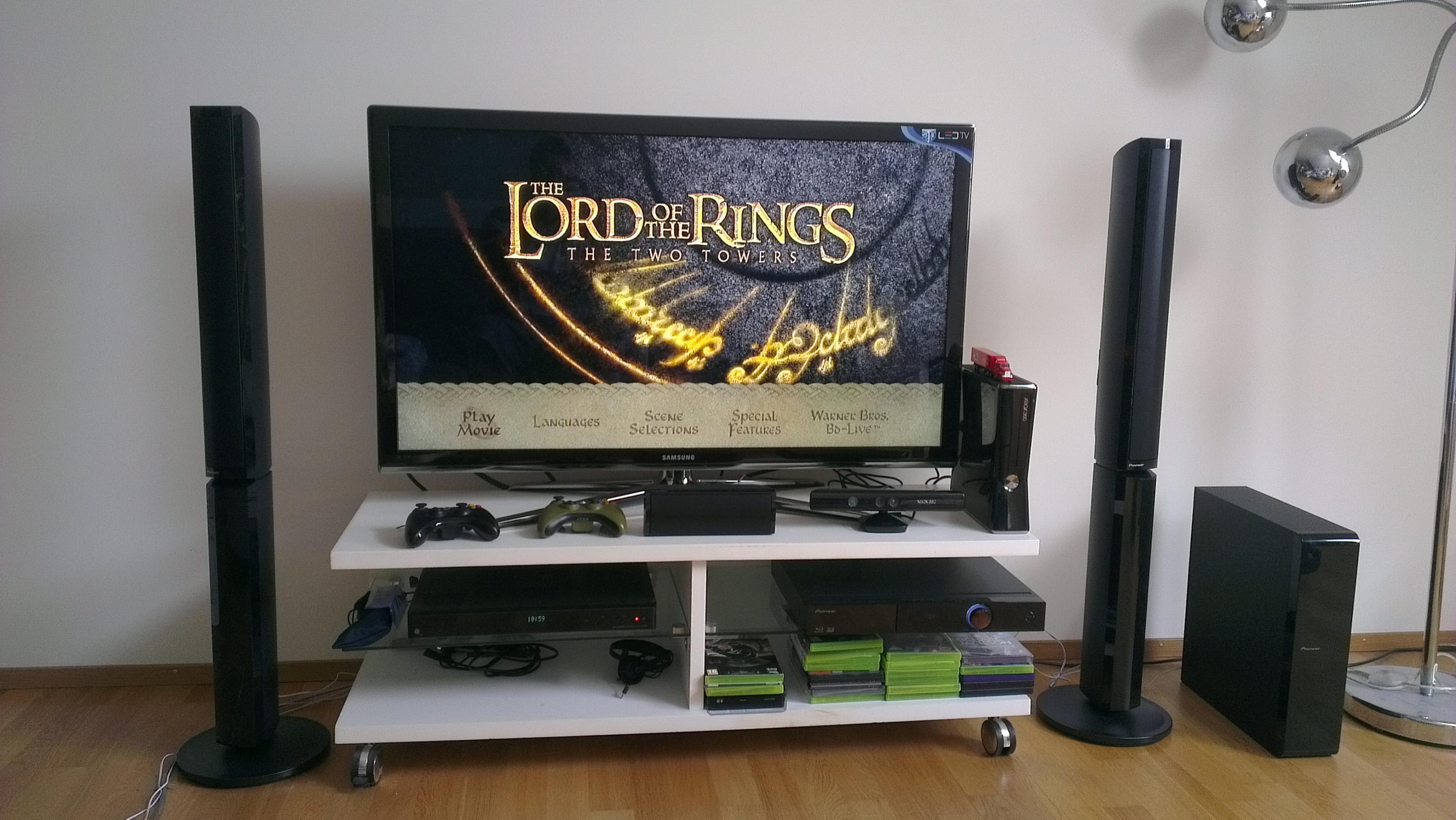

So..Die Qualität ist eigentlich nicht schlecht..die Boxen sehen sehr schön aus und passen super in mein Wohnzimmer.
Vom Receiver/Blueray Player schloss ich das gekaufte HDMI Kabel ans HDMI/OUT von der Box an meinen Samsung Fernseher und zwar dort wo ARC steht. Ich habe weder ein Optisches Kabel noch ein anderes Kabel dazuverkauft. Ich fragte den Verkäufer dann noch ob dies das richtige wäre...er sagte ja. Da ich keine Infos zu diesem HDMI Kabel hatte, dachte ich mir ok kein Problem.
Ein Initial Setup vom Pioneer System ging recht schnell und flott über die Bühne.
Ich wollte nun mal ein Test machen jedoch hatte ich bereits schon am Anfang Mühe das überhaupt Sound rauskam als ich meine Xbox 360 ausgewählt habe.
Achtung! Meine Xbox 360 ist immernoch an meinem TV angeschlossen und nicht an der Box/Blueray Player selber.
Ich habe dann noch versucht normalen TV zu gucken, jedoch auch da ohne Erfolg.
Der TV schaltete auf Anynet+ um, aber der Sound liess noch auf sich warten.
Nach grossem Probieren ging endlich der Sound und ich war sehr enttäuscht das beim Equalizer nur Presets vorhanden waren und kein inviduelles setup.
Wir legten in den Player Herr der Ringe ein und wollten sehen wie gut der Sound ist.
Ich konnte alles auswählen bis auf die Dolby Settings....
Beim Film gab es dann so weisse körnchen im Bild und wir fragten uns wieso?
Ausserdem habe ich bemerkt das der Subwoofer ein extremes dröhnen hat..ich konnte es etwas herunterstellen jedoch war das dröhnen immernoch spürbar und nervig für unsere Ohren.

Das Dröhnen kann durch Raummoden kommen, denen nur schwer bei zu kommen ist. Dröhnt er nur bei bestimmten Frequenzen?
Du solltest mal etwas mit der Aufstellung spielen.

zum Subwoofer: verschiebe den mal bitte im Raum, zu 80% ist ein ein Problem mit derm Aufstellungsort
zu den Bildfehlern: schalte mal DeepColor im Setup der Anlage AUS

Ein Subwoofer der nicht richtig eben steht, sollte eigentlich mehr schlagende Geräusche machen. Wenn es dröhnt, kommt es meist von zuviel zugeführter Leistung oder wie schon angesprochen, einer ungünstigen Aufstellung.
Zudem dürfte Dein Subwoofer bereits recht weit "oben" anfangen, zu spielen. Diese Metallsäulen werden nicht so tief spielen können und werden daher früh vom Bass getrennt. Auch das kann je nach Gewohnheit "dröhnend" wirken.

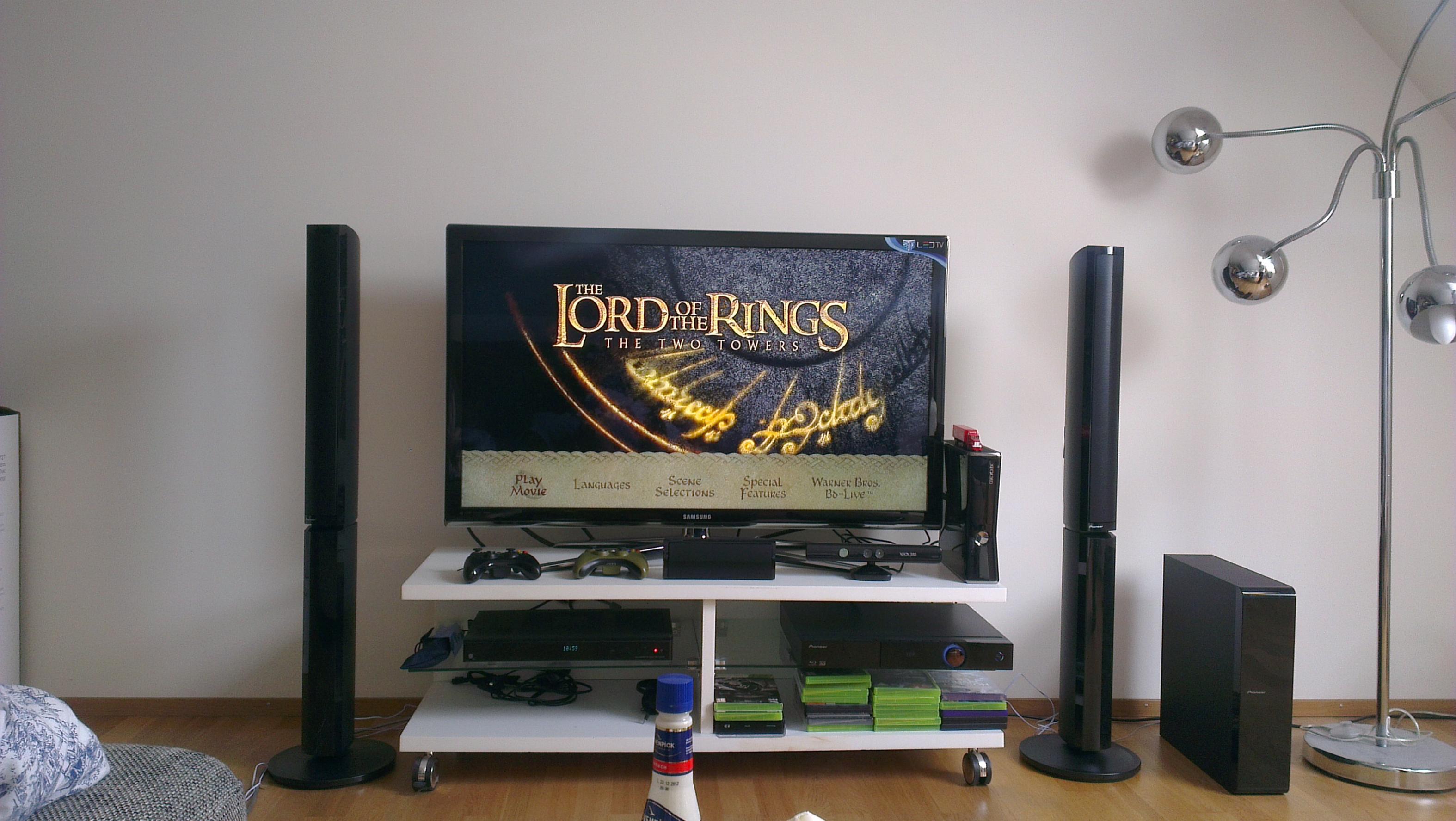

Ich habe nun auch 2 Bilder angehängt die ich am Samstag gemacht habe.
Auf dem Bild ganz rechts wo man es nicht mehr sieht ist die Weg schräg, da ich ja in einem Dachgeschoss wohne. Und "hinter" dem Bild ist die Wand auch schräg.
Der Raum selber ist in etwa knapp 50m2 gross.
Wieviel "Luft" brauch ich den zur seitlichen Wand von rechts (Vom Subwoofer im Bild zur rechten Wand ist es etwa ca. 2 Meter, kann das ganze System noch was nach Links schieben) Links ist kein Problem.
