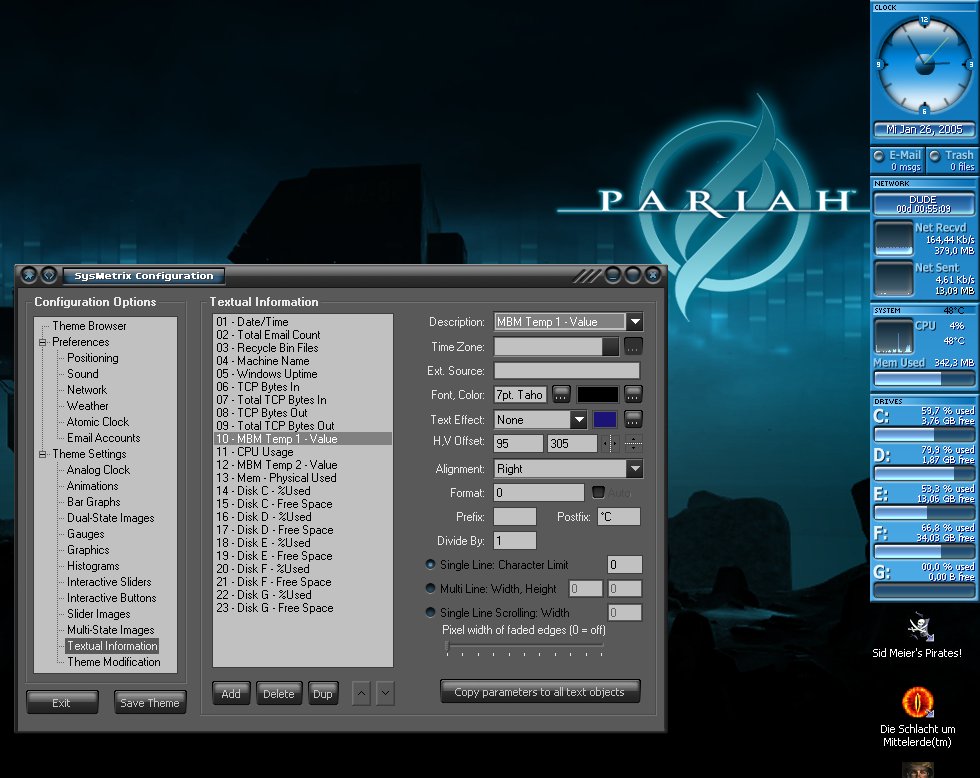

Hi habe das prog bei vielen von euch auf dem Desktop gesehen. Ich wollte mir meins auch selber gestallten leider klappt es nicht so wie ich es will. ICh möchte z.B. meine CPU und die Motherboard temp angezeigt haben. bekomme es aber leider nicht hin. Kann mir einer von euch spezialisten helfen?

Dazu installierst Du Dir Motherborad Monitor. Wenn Du während des Setups Dein Mainboard auswählen konntest, dann musst Du auch gar nichts weiter konfigurieren.
Nun kannst Du in Sysmetrix unter "Rechtsklick auf Sysmetrix" SysMetrix Configuration -> Textual Information entweder neue Werte mit dem Button "Add" anlegen oder bereits angelegte Muster (sind durch das jeweilige Skin teilweise vordefiniert) mit den Werten die Motherboard Montor liefert entsprechend verbinden.
Als Beispiel das Muster zu meiner CPU Temperatur im Anhang!

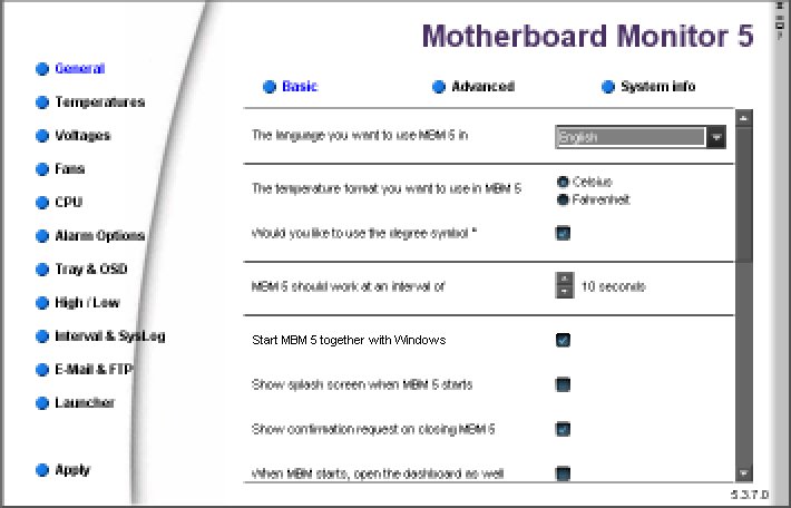

P.S.: Achte darauf, dass Motherboard Monitor auch läuft. Am besten mit dem Systemstart ausführen lassen (s. 2. Screenshot).

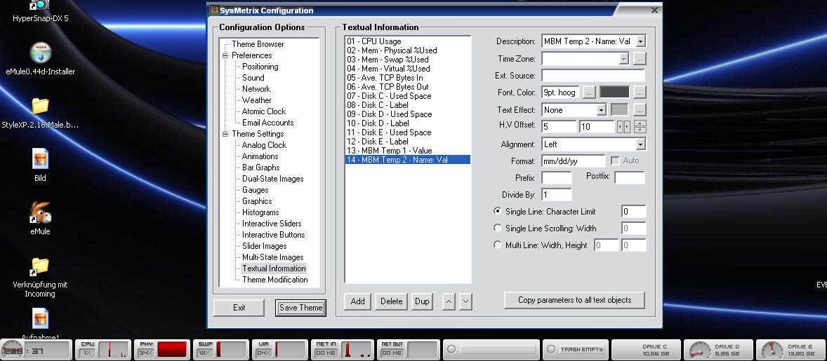

HI habe es so gemacht wie du es beschrieben hast glaube ich. jetzt habe ich zwei skinns gelöscht und wolllte da meine temps einbringen aber leider sind diese bei der Uhr wie du am bild sehen kannst. kannst du mir helfen?

Jo, kein Problem. Spiel mal mit den Zahlenwerten unter H,V Offset herum, bis es passt!
