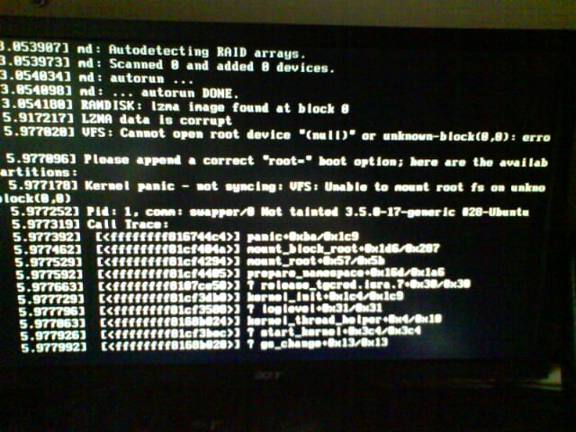

ich wollte eben ubuntu 12.10 installieren. da das ganze ja nichtmehr auf cd passt, habe ich per linux live usb creator die dateien auf meinen usb stick gepackt. dann habe ich mal von dem stick gebootet, das hat auch geklappt. nachdem ich die sprache auswählte und die option "installation" (oder so ähnlich) gewählt habe kam dann ein schwarzer bildschirm, bei dem dann immerwieder texte durchliefen, wahrscheinlich wurde da schon mit der installation begonnen. dann blieb aber das bild stehen, siehe anhang.
was kann ich nun machen? wie kann ubuntu installieren?

auf dvd brennen oder anderes programm zum erzeugen des usb sticks nutzen.
wobei auch live usb creater funzen sollte
Er sagt dir ja auch : LZMA Data Corrupt, also dein Installationsmedium ist defekt.
Jop, Installation-medium oder -Image ist defekt. Lade es nochmals (von einer anderen Quelle) herunter.
ich habs nochmal formatiert und nochmal draufgepackt (usb stick) und werds gleich nochmal versuchen. auf dvd hätt ichs auch lieber gebrannt, hab aber keine rohlinge mehr :(
so, es funktioniert! doch leider wird meine saitek cyborg r.a.t.3 auch in 12.10 nicht richtig unterstützt :(
