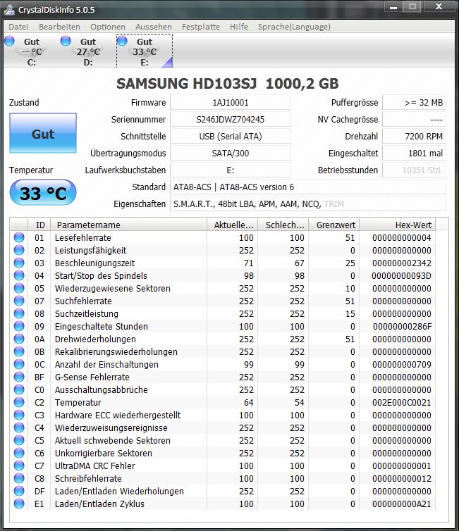

Kannst du bitte mal mit Crystal Disk Info (Portable Edition) die Smart-Werte der Platte auslesen und ein Screenshot von dem Programmfenster (bitte nicht von deinem gesamten Desktop) hier rein stellen?

siehe Anhang :)

Gut, die Firmware Version sollte nicht von dem Bug betroffen sein. Somit können wir diese Fehlermöglichkeit im Grunde ausschließen. Die Smart-Werte der Festplatte sehen auch ok aus.
