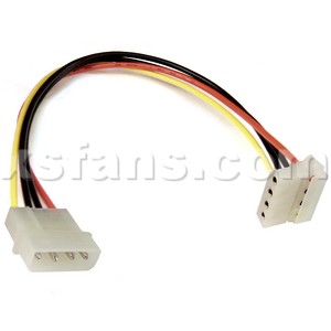

...und eine 4pin Molex Verlängerung (Vorsichtig: Jeder zweite Anschluss im Rechner wird mit Molex betitelt -.-')
Hier der Link zu dem Molex den du brauchen wirst, sofern die Lüftersteuerung nen Molex und keinen Foppy Molex braucht... (klick)
http://www.a-c-shop.de/Verlaengerung-4Pin-Molex-300mm-30cm-?ref=gb

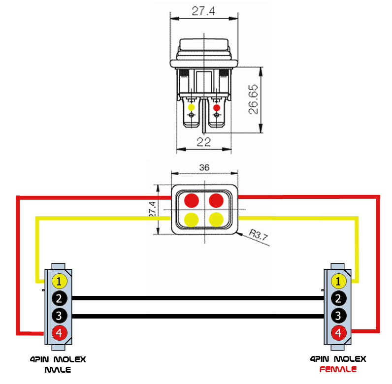

Nun zum technischen Teil:
1. Die rote und die gelbe Leitung am Molex Verlängerungskabel in der mitte durchschneiden. (Die schwarzen Kabel in der Mitte ignorieren!)
2. Nun einfach die roten und gelben Kabel abisolieren und an den Ausschalter löten... bzw. kannst du auch die Kabel auch etwas weiter abisolieren und die "Drähte" ein-zwei mal durch die entsprechenden Steckerlöcher fädel und das ganze mit Sekunden oder Heißkleber fixieren...
Nun das modifizierte Kabel mit dem Schalter zwischen die Lüftersteuerung und das NT Kabel klemmen... sobald du nun den Schlater umlegst, unterbrichst du die 5V und 12V Leitungen und die Lüfter sind aus ^^

Hier ne Skizze:
Hab ein bisschen rungetüftelt: Mit meinem 1-poligen Schalter reicht es, wenn ich diesen in das Masse-Kabel klemme. Dann ich auch alles aus. Aber trotzdem vielen Dank, erst rent für die Skizze :)
