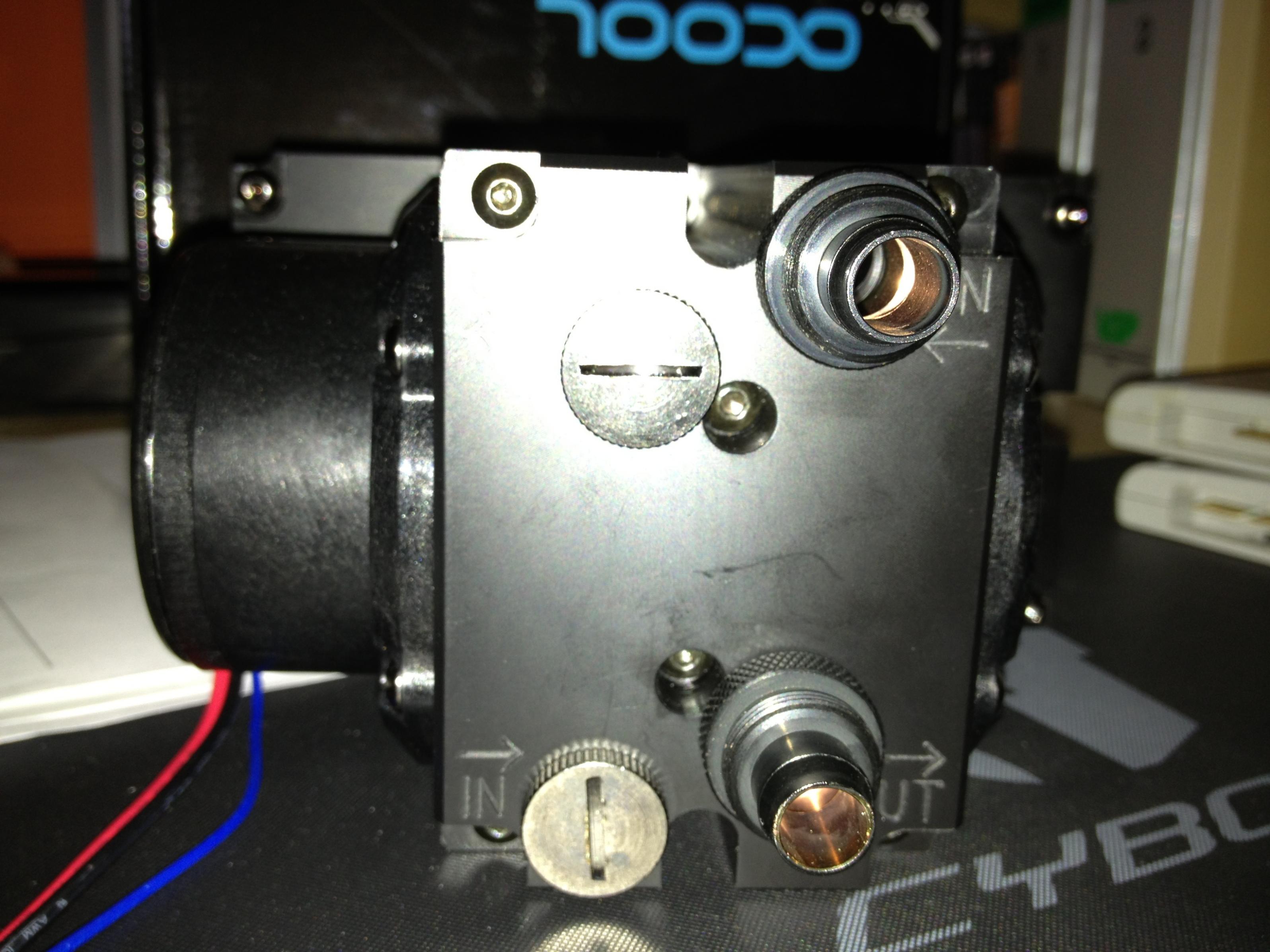

@AquaHero@AT: Ist es beim Alphacool eigentlich egal, welchen Ein- bzw. Ausgang man nutzt, wenn nur eine Pumpe installiert ist?
Nein, Ein- und Ausgang ist festgelegt, ist aber auch gekennzeichnet imt IN und OUT. Es werden die Ein- und Ausgänge bentutzt, an der auch die Pumpe angeschlossen ist. Wenn du beide benutzten willst mit nur einer Pumpe, ist eine Überbrückung notwendig.
In und Out ist klar, ich wollte nur wissen, ob an der freien Seite an welchem die Pumpe nicht installiert ist, der ein und Ausgang funktioniert. Die andere Seite wird verschotet. Hoffe das ist richtig beschrieben, ansonsten poste ich ein Bild ;)
Klar der Funkioniert, aber den musst du dann mit der anderen Seite über z.B. 180° Adapter koppeln.
Sprich so geht's nicht:

Ne, das würde nicht gehen. Wo du rein gehts, ist egal, aber raus gehts nur da, wo die Pumpe montiert ist, weil der vorgesehene Wasserstrom (Out) immer mit der Pumpe zusammenhängt. Dh. du kannst oben rechts rein, musst aber oben links wieder raus. In deinem Fall würde das Wasser, das nach draußen strömen soll, an der Verschlussschraube oben links scheitern.

Sry, muss das nochmal raus kramen! Siehe Bild Post 11 - ich habe jetzt die linke IN und linke OUT Bohrung genommen, das passt so? Oder muss ich jeweils unten links und unten rechts oder oben links und oben rechts nehmen?!
Alles klar jeweils links links oder wenn Pumpe rechts, dann rechts rechts ;) Danke :)
