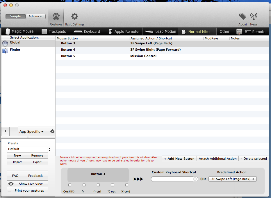

Eingestellt habe ich es so (button5 ist für eine Logitech G500)
Absolut keine Ahnung, was ich da letztes mal versucht hatte. Eben dein Bild nur angeguckt und PENG, es lüppt genau wie es soll.
Herzlichen Dank!
