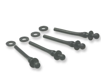

@Biggunkief: Auf dem Bild unten sieht man die Entkoppler, die bei den Spectre Pro dabei sind. Ihre Form ergibt Sinn, denn durch ihre Länge und den geringen Durchmesser kann man sie durch die Lüfterschraubenöffnung ziehen, anstatt sie drücken zu müssen wie du es für die EKL Spätzle beschreibst. Nur noch mal zur Sicherheit: Du hast die EKL-Teile mit solchen Lüftern verwendet, wie ich sie oben verlinkt habe? Oder soll ich besser nach Entkopplern Ausschau halten, die so lang wie die Spectre Pro Dinger sind?
Zum Beispiel diese: "Die Verax Lüfter-Entkoppler können auch für die Montage von Lüftern mit durchgehender Befestigungsbohrung verwendet werden." Quelle: pcsilent.de
Durchgehende Befestigungsbohrung. Das Wort hab' ich gesucht. :)
Na schön, dann beantworte ich mir die Frage selbst. Über die Alpenföhn Case Spätzle: "Die Lüftergummis sind nur für Lüfter mit kurzen Befestigungslöchern geeignet, da sie bei durchgehenden Befestigungsbohrungen nicht lang genug sind." Quelle: pcsilent.de
Also nix mit Käsespätzle.
