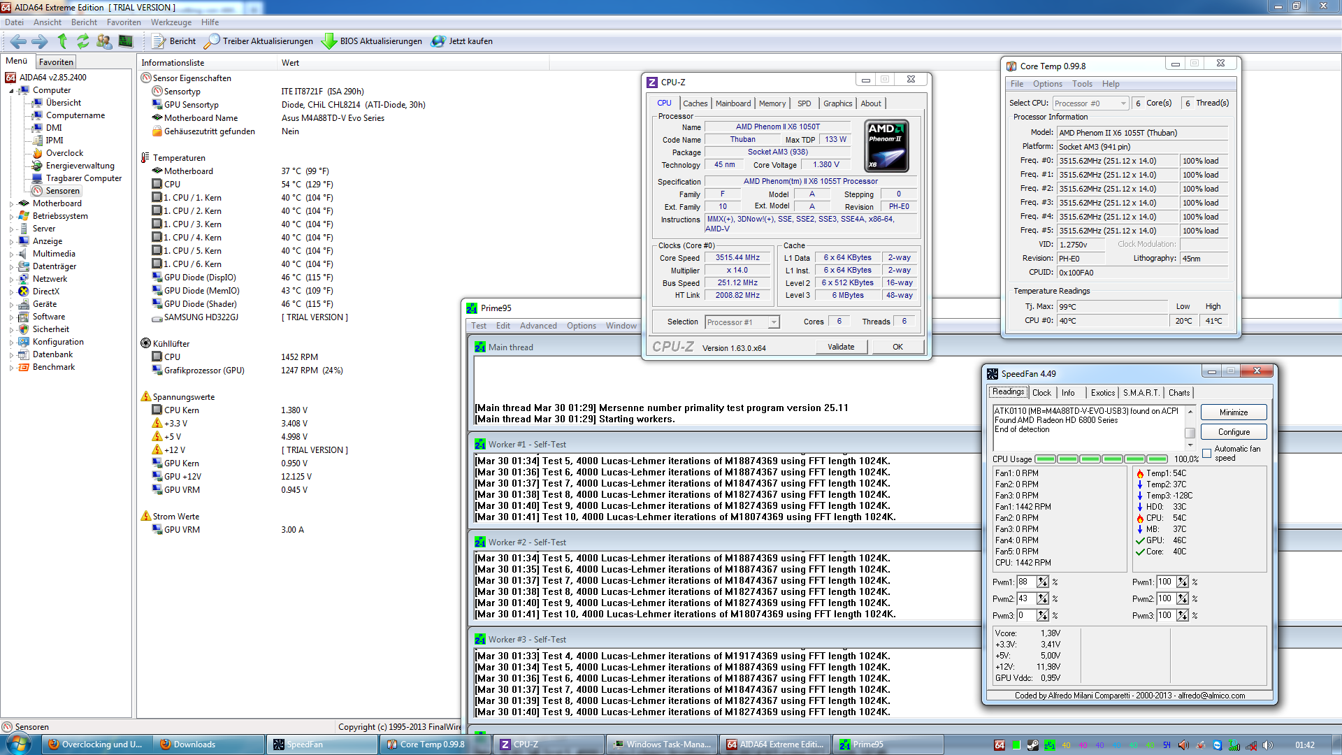

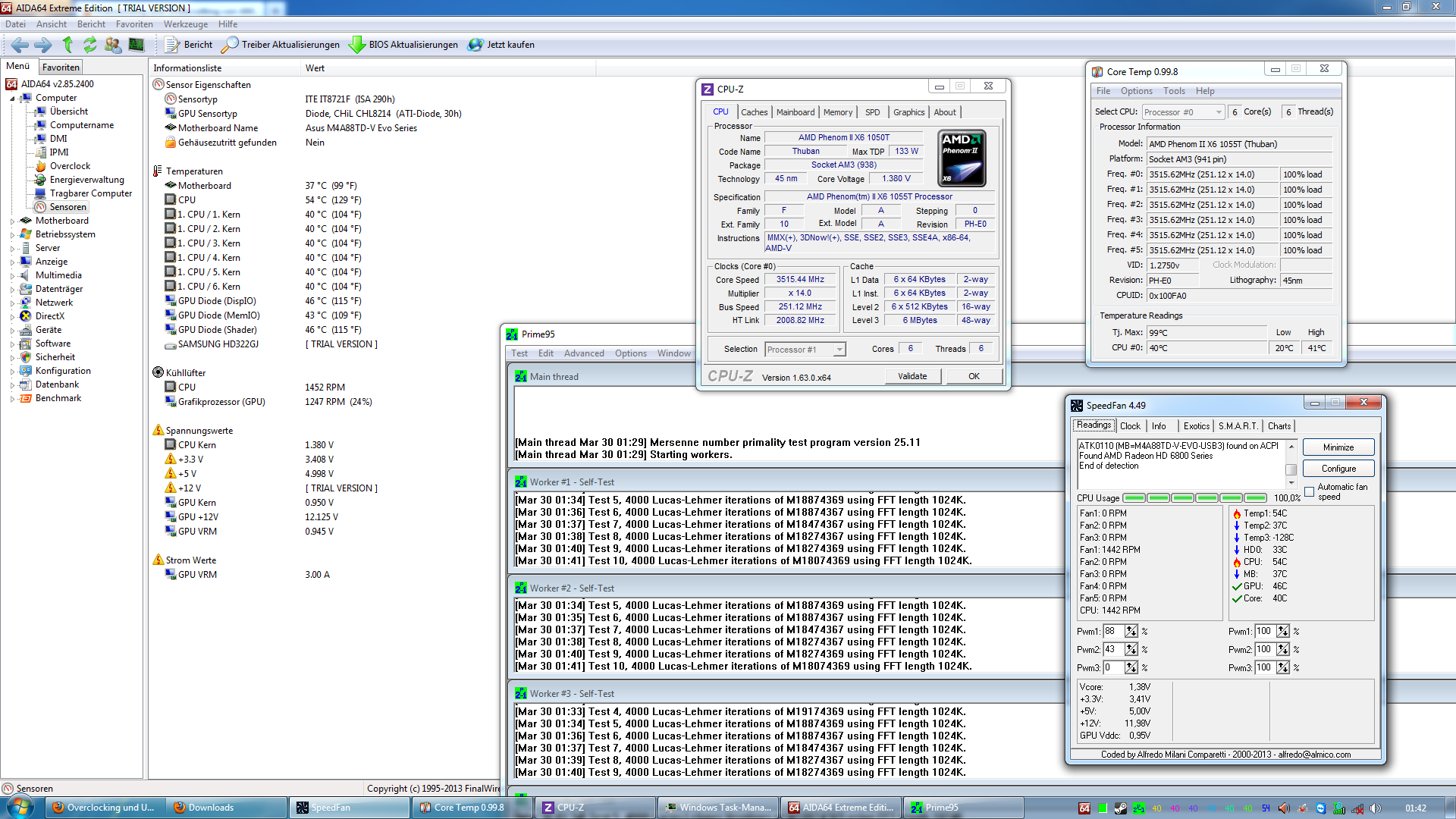

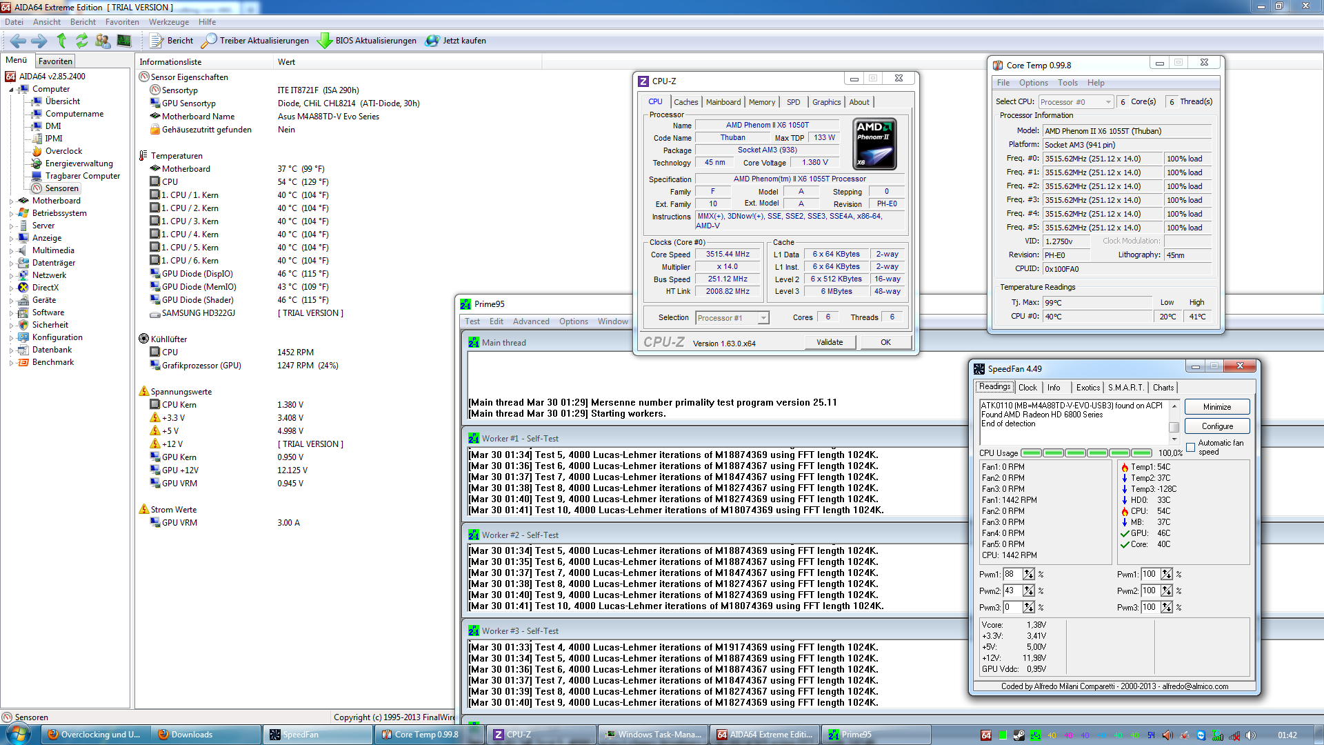

ich habe mich nun die letzten Tage ein wenig in dem Bereich OC eingelesen und nun ein paar Modifikationen meines Systems vorgenommen. Bisher läuft alles Prima, ohne einen einzigen Absturz. Möchte aber auch nicht weiter gehen ;)
Hier ein aktuelles Bild. Momentan läuft Prime (Maximum Heat Test).
Gibts noch Tips oder Ideen? Irgendetwas was ich im Bios auf jedenfall einstellen sollte? Habe Cool 'n Quiet natürlich deaktiviert.
Wenn nötig, kann ich nachher auch Screens vom Bios machen. Wollte aber Prime nun erstmal ein wenig rödeln lassen.
Danke für eure Hilfe schonmal.
Grüße,
Philipp0901
edit: Aso, habe ich vergessen zu erwähnen: Habe aktuell an den Spannungen nichts geändert. Lediglich den Bus Speed erhöht und HT und NB angepasst, das beide bei 2000Mhz sind. Sowie PCIe auf 100 festgesetzt.
RAM ist bei 1333 (war auch Standard?! Dachte das ist nen 1600, habe jedoch auch gelesen, das AMD das generell nicht unterstüzt ?! Da bin ich etwas verwirrt ^^ )

Der Speichercontroller liegt bei 1333 Mhz für Arbeitsspeicher bei der CPU. Ich hab selbst ohne Spannung bla bla usw. nur per Multi mein 1090T auf 3.8 Gigaherz geschraubt.
Ich finds Ok was DU da gebastelt hast. Ich habe aber ein AM3+ Mobo mitn 990FX Chipsatz ( Gigabyte GA-990FXA-D3 )
also wenn ich das richtig verstehe, hätte ich mir den 1600 RAM sparen können und einfach nen 1333 kaufen können? Suuuuupaaaaaa ^^
Also ich bekam mein 1055T auch nicht wirklich stabil höher als 3,5GHZ.
C'n'Q sollte aber trotzdem möglich sein aktiviert zu haben, da hast dann halt nur höhere Taktraten als normal durch den höheren Referenztakt eben.
Was du noch versuchen kann ist vielleicht HT-Link und CPU-NB ein wenig anzuziehen, war schon nicht übel ein wenig mehr L3-Power dazuzupacken ;)

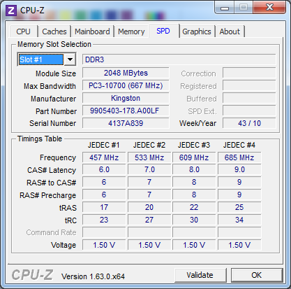

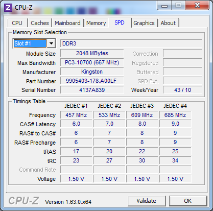

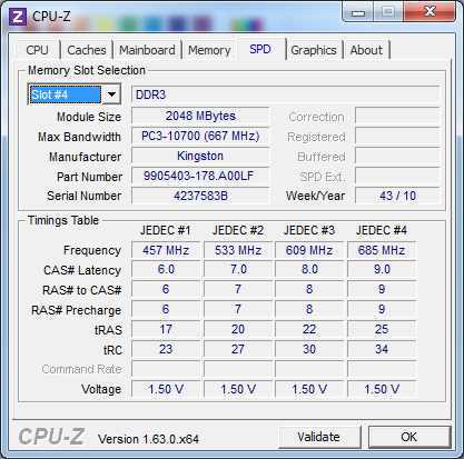

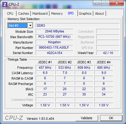

Wegen des RAM's und da du ja eh schon CPU-Z am Start hast wären "Memory" und "SPD", letzteres n' Screenshot pro Module b.z.w. "Slot"
Ist sehr gut möglich das du den am besten weitestgehend manuell einstellen kannst/musst, mit etwas Glück geht's nämlich doch auf 1600.
Gruss Dennis_50300

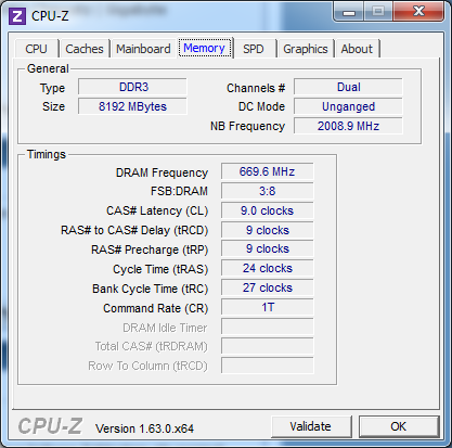

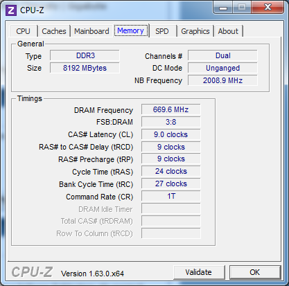

Hier die Screenshots ;)

Der RAM läuft doch fast af 1333, ist eigentlich alles in petto, nur die Latenzen sind etwas schräg was ihn eventuell instabiler machen könnte, momentan läuft der RAM ja auf 9-9-9-24-27, er sollte aber laut SPD's 9-9-9-25-34 laufen.
Abgesehen davon hast du Command Rate auf 1T stehen, das könnte ebenfalls zu instabilität führen wenn du Pech hast, da würd ich vorsichthalber auf 2T umstellen (Macht in der Performance ja kaum was aus).

1T und 2T sagen mir ehrlich gesagt garnix ?! Stelle ich im Bios um, nehme ich an?

Also wie schon geschrieben, die Latenzen im Bios anpassen und die Command Rate sollte auf 2T, dann ist alles tutti.
Mehr geht dann nicht, das mit dem RAM ist natürlich ärgerlich, das liegt aber am PhenomII oder am Mainboard :confused_alt:
