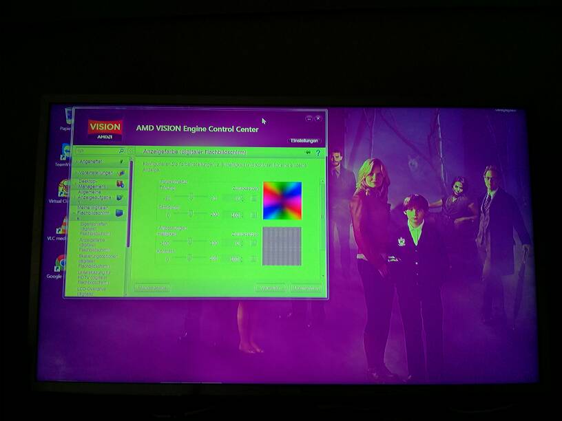

Hier mal ein Bild.
Habe eine integrierte hd7340.
Ich werde mal versuchen wo ich das einstellen kann.
So ihr seid die besten.
Ich habe das pixelformat auf rgb pc Standard eingestellt und jetzt sieht es wieder normal aus.
