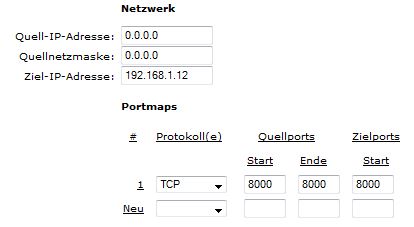

Ich habe einen Raspberry Pi (192.168.1.12), auf diesem läuft pyLoad (Webinterface auf Port 8000 erreichbar). Funktioniert alles super, nun möchte ich von "außen" auf das Webinterface zugreifen können.
Also habe ich auf meinem Router (Tilgin HG1112) eine Portweiterleitung konfiguriert:
Beliebige Quell-IP, Quellport 8000 --> 192.168.1.12, Port 8000
Habe auch schon andere Kombinationen probiert, aber wie beschrieben müsste es doch gehen - oder was mache ich falsch?:freak:
Und wie hast du getestet ob es funktioniert? Aus dem selben Lan externeIP:8000 aufgerufen? - oder tatsächlich von extern? - aus dem selben LAN wird nicht funktionieren.
Habs von intern versucht - nun von extern: funktioniert tatsächlich!
