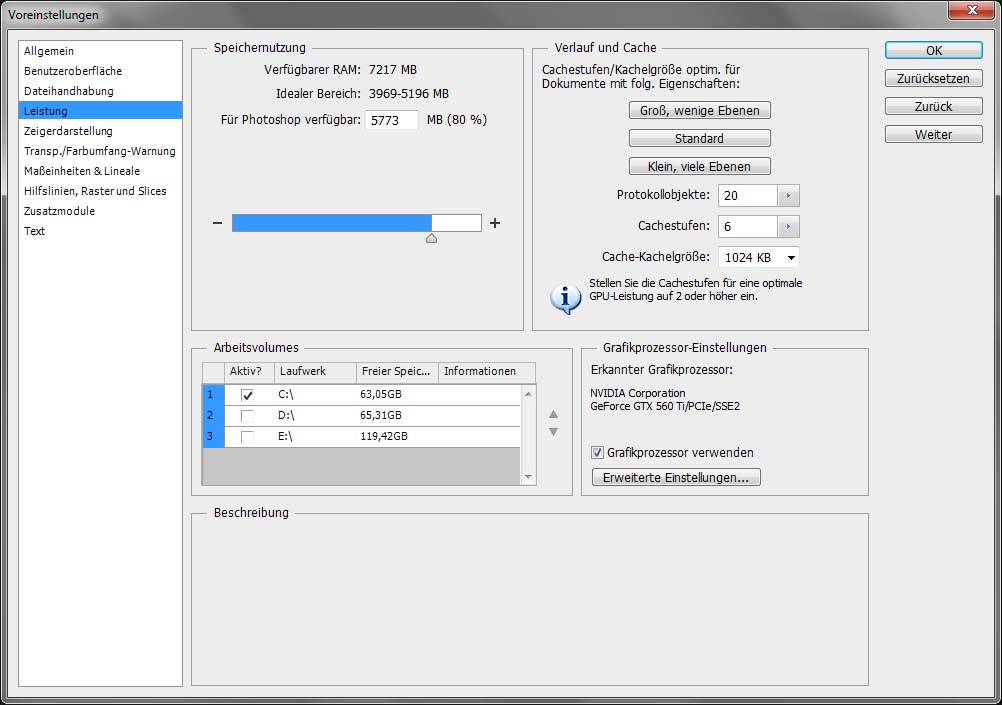

Sag mal bitte welche CPU und GPU du hast ausserdem ein Bild von dem Reiter "Leistung" in den Photoshop CS6 Einstellungen bitte das man sieht was aktiviert ist und wo der Ram hingeht (und nicht jede Intel HD kann die OpenCL funktionen von Photoshop, und Smartobjekte werden glaube ich durch OpenCL bebschleunigt)

mach mal das laufwerk auf e:
richtig D und E sind HDDs! Dachte auch dass die SSD besser geeignet ist oder?

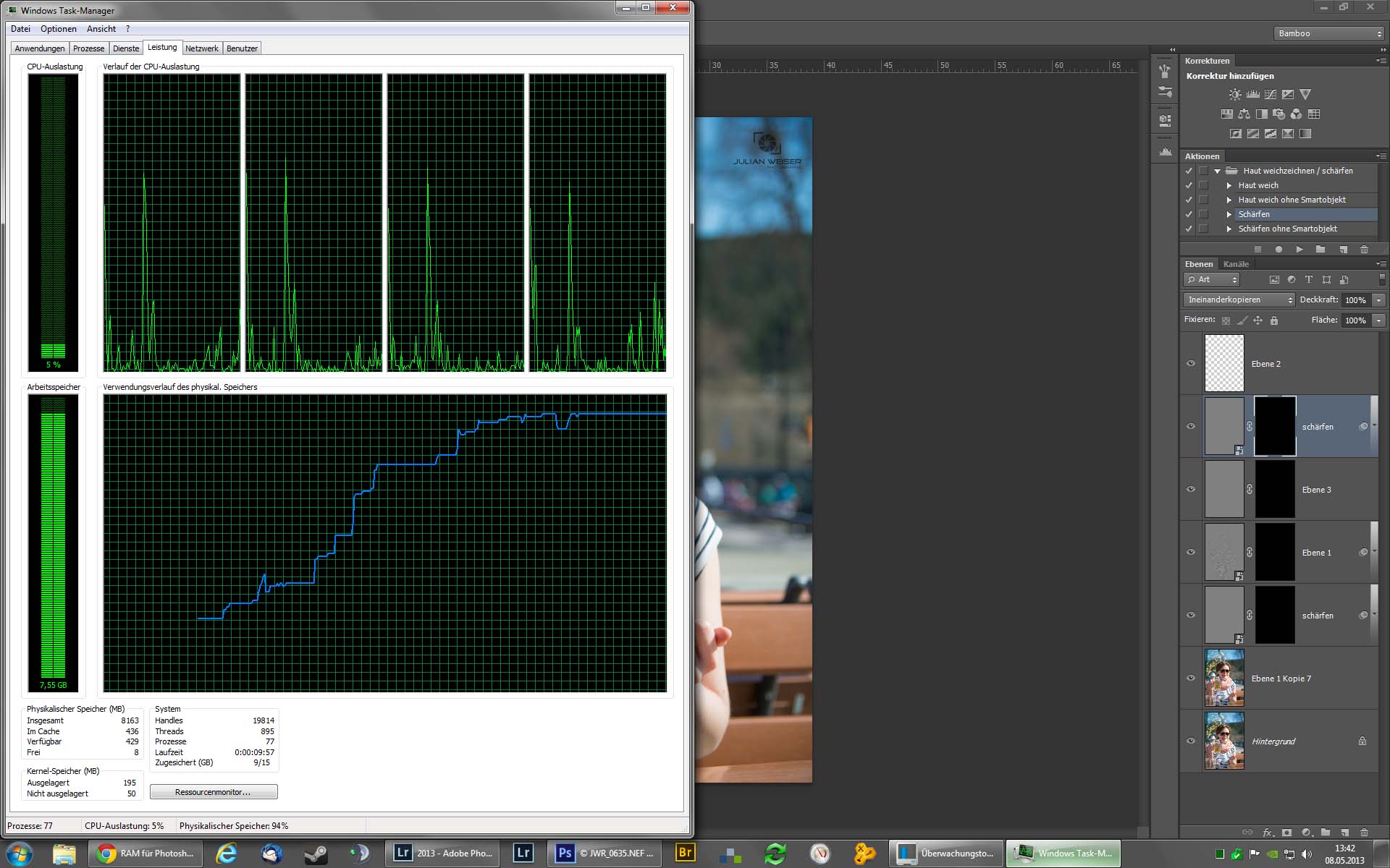

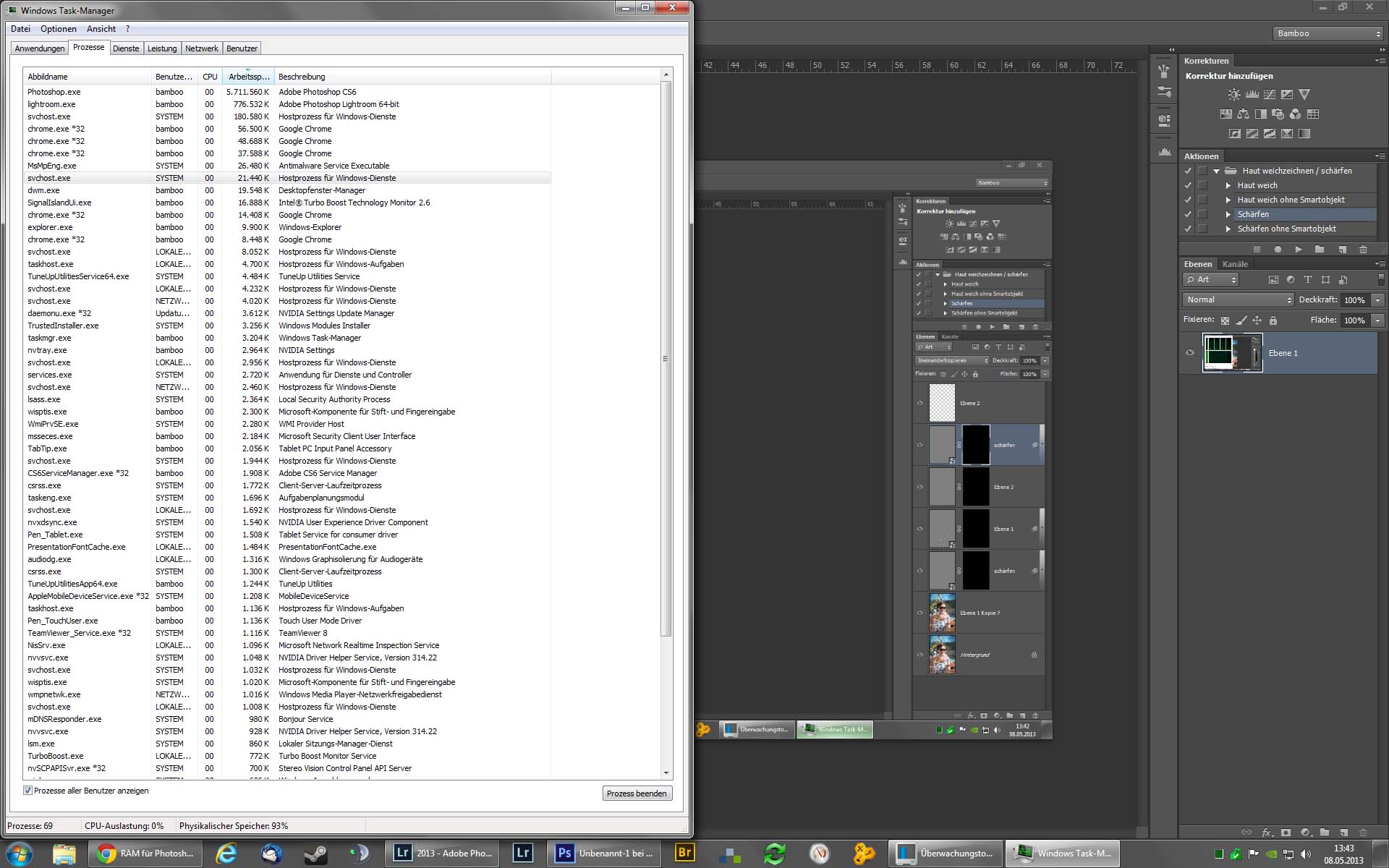

Habe es mal simuliert. Hier die Infos
