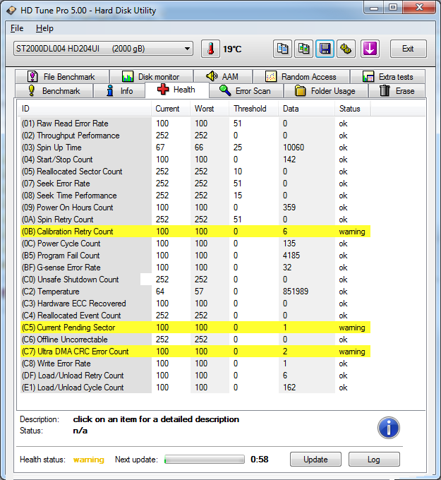

Das Problemkind ist meine HD204UI
beim beschreiben hängt sie sich immer auf, macht Klackernde Geräusche und reagiert nicht mehr.
nur das ein und ausschalten hilft (Platte befindet sich in einem Sharkoon RapidCase und ist per eSATA an ne AsRock SATA3 PCIcard angeschlossen)
Auf der Platte befinden sich ausschließlich Filmdateien, die sich auch nach wie vor kopieren und lesen bzw abspielen lassen.
die SMART werte liefern auch ein paar Fehler (Bild im Anhang)
Kann ich die Platte noch retten, sodass ich sie wieder beschreiben kann?

Ich persönlich würde hier die Daten sichern und schnellstens Ersatz besorgen.
Vertrauen würde ich dieser Platte nicht mehr.

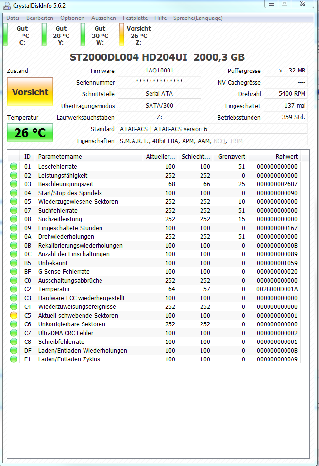

Was sagt denn CrystaDiskInfo?
Lass mal laufen und poste das Ergebnis.

macht CDI nicht dasselbe wie HDTune, SMART Daten auslesen?
aber ok hier bitte:
laut CDI lief deine HDD aber relativ wenig (@Einschalten/ Betriebsstd.)?

Es liegt ein mechanisches Problem vor, wie sich anhand der beiden Screenshots zeigen läßt, bei HDTune warens noch 6 Calibration Retrys, beim späteren CDI Screenshot sind breits 11 solche vermerkt (hexadezimal B = 11 dezimal), bei nur um 2 gestiegenen Start/Stops um 5 Rekalibrierungen mehr, die Schreib/Leseköpfe haben ein Positionierungsproblem.
