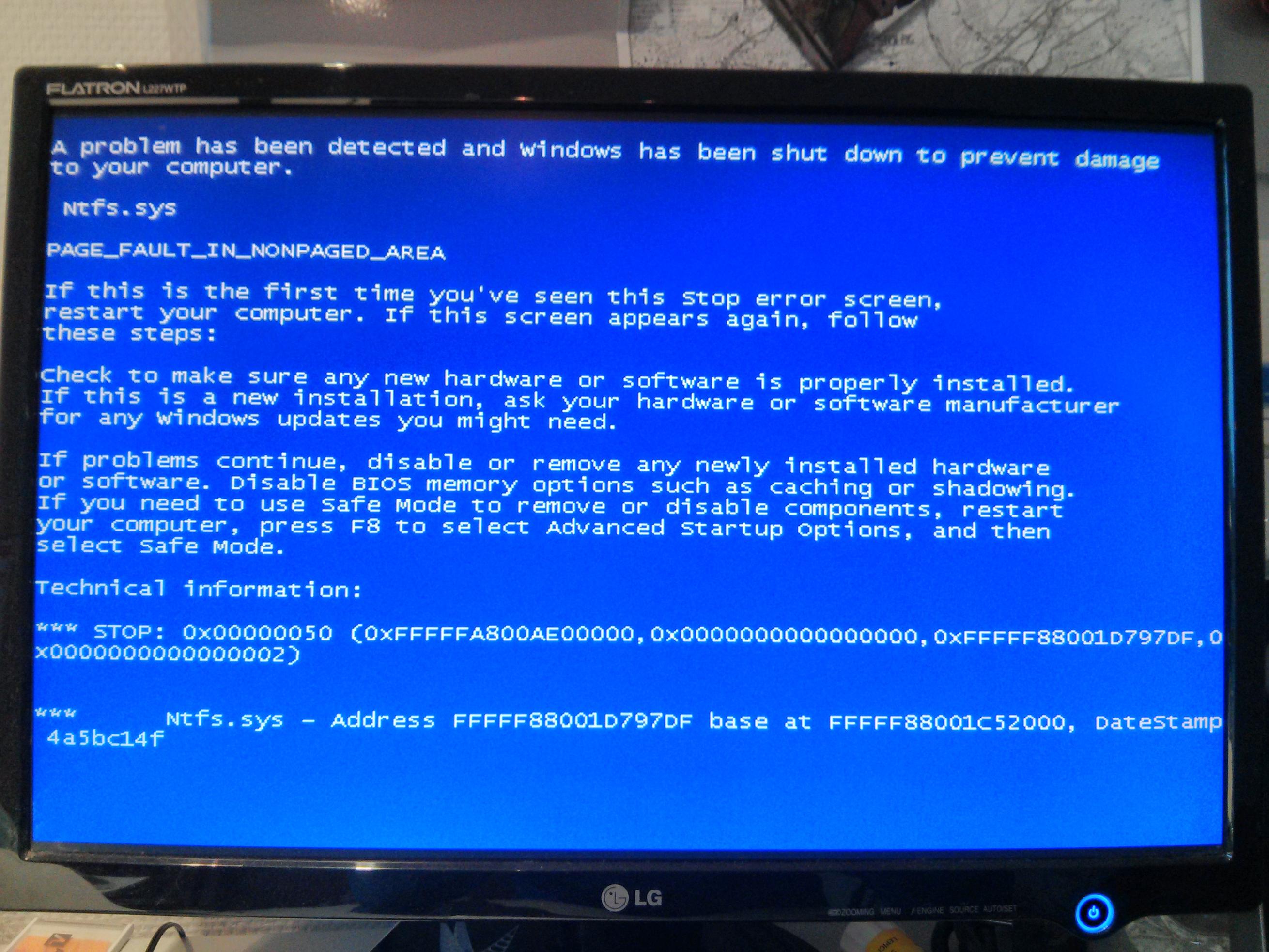

nach einem Jahr in Benutzung stürzt mein PC nun immer beim Booten von Windows ab (siehe unten) und startet sich neu.
Das passiert nur, wenn ich meine Samsung 830 128 GB eingebaut habe.
Dabei ist egal, ob ich von der SSD oder von einer HDD boote.
Am Kabel liegt es nicht und am Mainboardanschluss (Mainboard: Asus M4A79XTD EVO) auch nicht, das hab ich beides schon ausprobiert.
Nur mit HDD läuft der Pc ganz normal.
Beim Windows laden erscheint ein Bluescreen und dann startet er sich neu.
Bei der Windowsstarthilfe kommt ohne Neustart folgender Bluescreen:
Ist die SSD defekt? Danke für eure Hilfe.
Dein Fehler ist normalerweise ein Speicher-Fehler:
The PAGE_FAULT_IN_NONPAGED_AREA bug check has a value of 0x00000050. This indicates that invalid system memory has been referenced.
Quelle: http://msdn.microsoft.com/en-us/library/windows/hardware/ff559023(v=vs.85).aspx
Lösungsansatz: Englisch, siehe o.g. Link...
Resolving a corrupted NTFS volume problem: Run Chkdsk /f /r to detect and repair disk errors. You must restart the system before the disk scan begins on a system partition. If the hard disk is SCSI, check for problems between the SCSI controller and the disk.
Finally, check the System Log in Event Viewer for additional error messages that might help pinpoint the device or driver that is causing the error. Disabling memory caching of the BIOS might also resolve it.
kannst erst mal deinen Arbeitsspeicher mit Memtest86+ durchchecken lassen

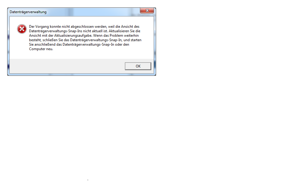

Beim ersten Versuch, die SSD erst im Windows zu verbinden, ist verzerrte sich nach 2 Sekunden und ein Bluescreen erschien und es folgte ein Neustart.
Beim zweiten Versuch hat es geklappt, aber das Laufwerk(J) wird als "System reserviert" angezeigt und nur 100MB groß.
Daher habe ich versucht in der Datenträgerverwaltung den "Rest" umzubennen, aber dann kommt folgende Meldung:
Ein Neustart hilft leider nicht.
Was heißt das jetzt?
