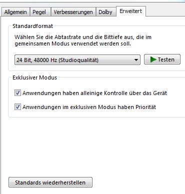

Geh mal rechts unten auf das Windows Lautsprechersymbol (nicht das von den realtek treibern) -> Rechtsklick -> Wiedergabegeräte -> Bei der Soundkarte Rechtsklick -> Eigenschaften -> Erweiterungen
Da ist es bei mir für meine onboard Soundkarte zu finden. Muss nicht genau so heißen, kann aber auch nicht nachschauen weil ich die im Bios ausgemacht habe.
Edit: Rechts unten ist für mich der Infobereich neben der Uhr :D
da ist nix :(
hatte ich auch schon alle ausprobiert aber ohne erfolg
Dann wird es sowas bei dir nicht geben.
