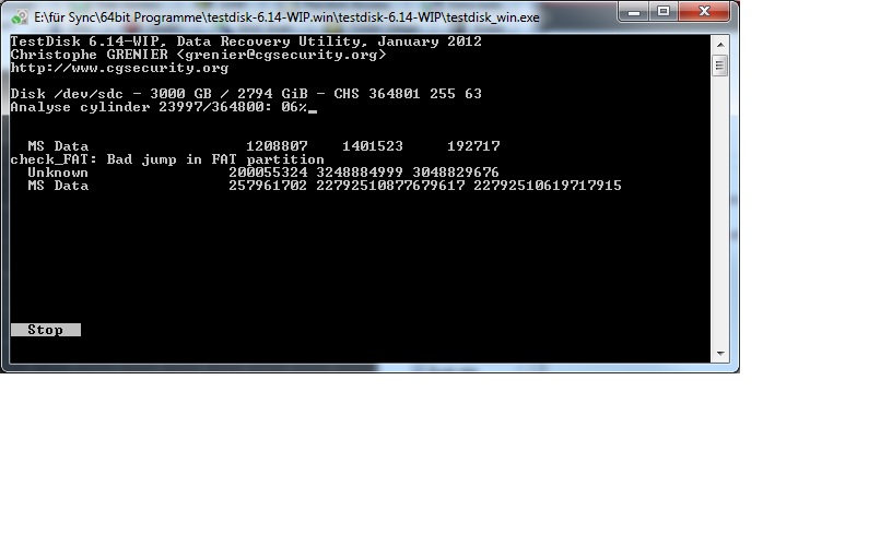

Also testdisk ->Analyse ->EFI/GPT -> Quick Search.
Die Sache ist die: es läuft jetzt schon 5std und ist erst bei 6%. Dabei brauche ich gar nicht das komplette LW sondern nur 6 winzige projektdateien a 100kb die auf dem original-lw leider gelöscht wurden.
Ich weiß nicht ob ich testdisk tagelang laufen lassen soll weil es auch schon fehler ausspuckt : check fat: Bad Jump in FAT partition (siehe screenshot)
Gibt es die möglichkeit das ich nur diese einzelnen dateien wiederherstelle? ansonsten sind sie auch nicht lebenswichtig und ich würde die ganze hdd neu formatieren.

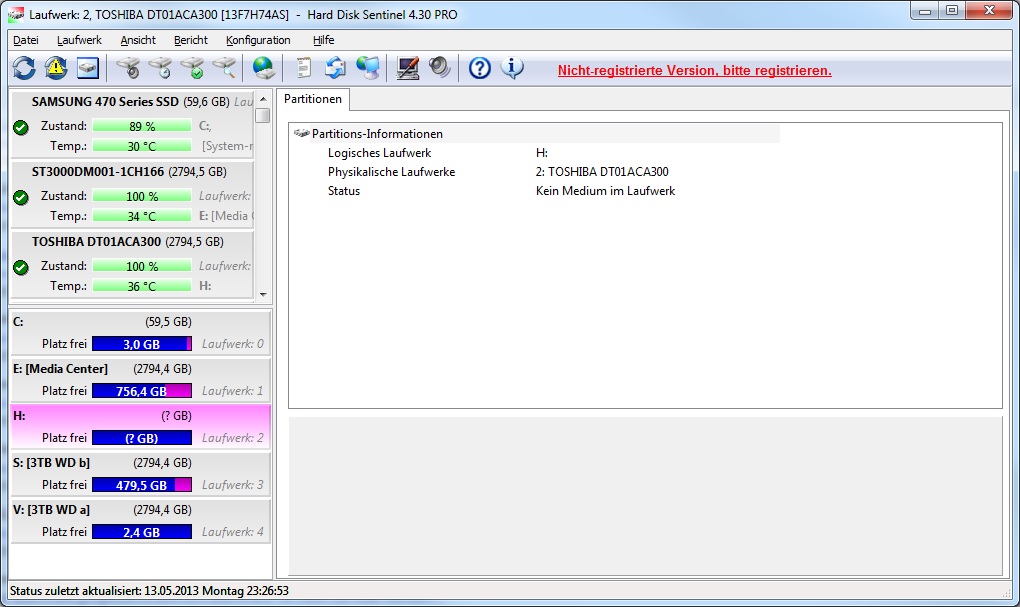

Lade dir mal HDSentinel herunter und prüf nach, ob das Tool weder bei internem noch bei externem Anschluss der HDD eine Warnung ausspuckt, dass die HDD-Größe nicht korrekt ist. Kommt diese Warnung, so ist es nur eine Frage der Zeit, bis sich das Dateisystem wieder von selbst zerlegt. Falls die Warnung bei internem Anschluss erscheint, so solltest du die SATA-Treiber aktualisieren - erscheint die Warnung im externen Gehäuse, so ist der USB/SATA-Wandler nicht tauglich für HDDs größer 2TB. Ein Gehäuse mit eSATA kann helfen, muss aber nicht: im schlimmsten Fall hängen die eSATA-Anschlüsse an einem weiteren SATA-Controller am Mainboard, der ebenfalls einen fehlerhaften Treiber benutzen kann.

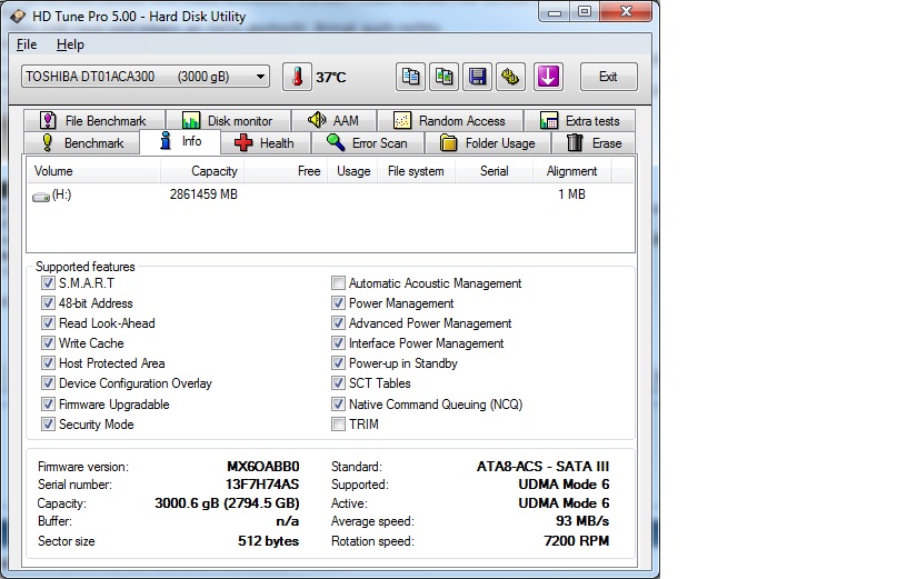

ok, hab zwar nur hdtune, aber es werden jetzt wieder 3000GB erkannt, allerdings immer noch kein filesystem. (screenshot)
da mein MB keinen esata anschluss hat würde ich ein esata->sata kabel kaufen und dieses direkt ans MB anschließen. das müsste dann ja (nach erneuter ntfs formatierung) dauerhaft funktionieren oder?
ich habe nämlich an dem MB noch 3 weitere 3tb HDDs laufen (1x Seagate, 2x WD) und die machen (intern) absolut keine probleme.

Wenn du am gleichen Controller hängst, so dürfte es keine Probleme geben. Ich würde jedoch sicherheitshalber wirklich noch HDSentinel starten - die Warnung bekommst du eh gleich am Start, falls Probleme festgestellt werden.

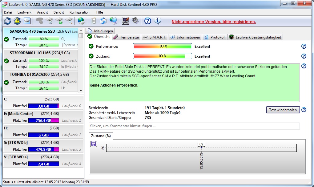

so, jetzt mal hdsentinel installiert (aber nur trial version).
von besonderen fehlermeldungen hab ich nichts bemerkt, es sagt nur "kein medium im laufwerk"
das passt so oder?

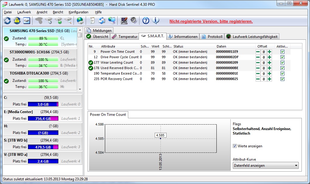

kleine frage am rande: weißt du warum die ssd "nur" 89% hat? nicht das mich das in panik versetzt, aber ich habe sie seit 2 jahren und hoffe sie hält noch weitere 2... ich dachte bei ssd muss man sich um nichts mehr sorgen.
mfg
