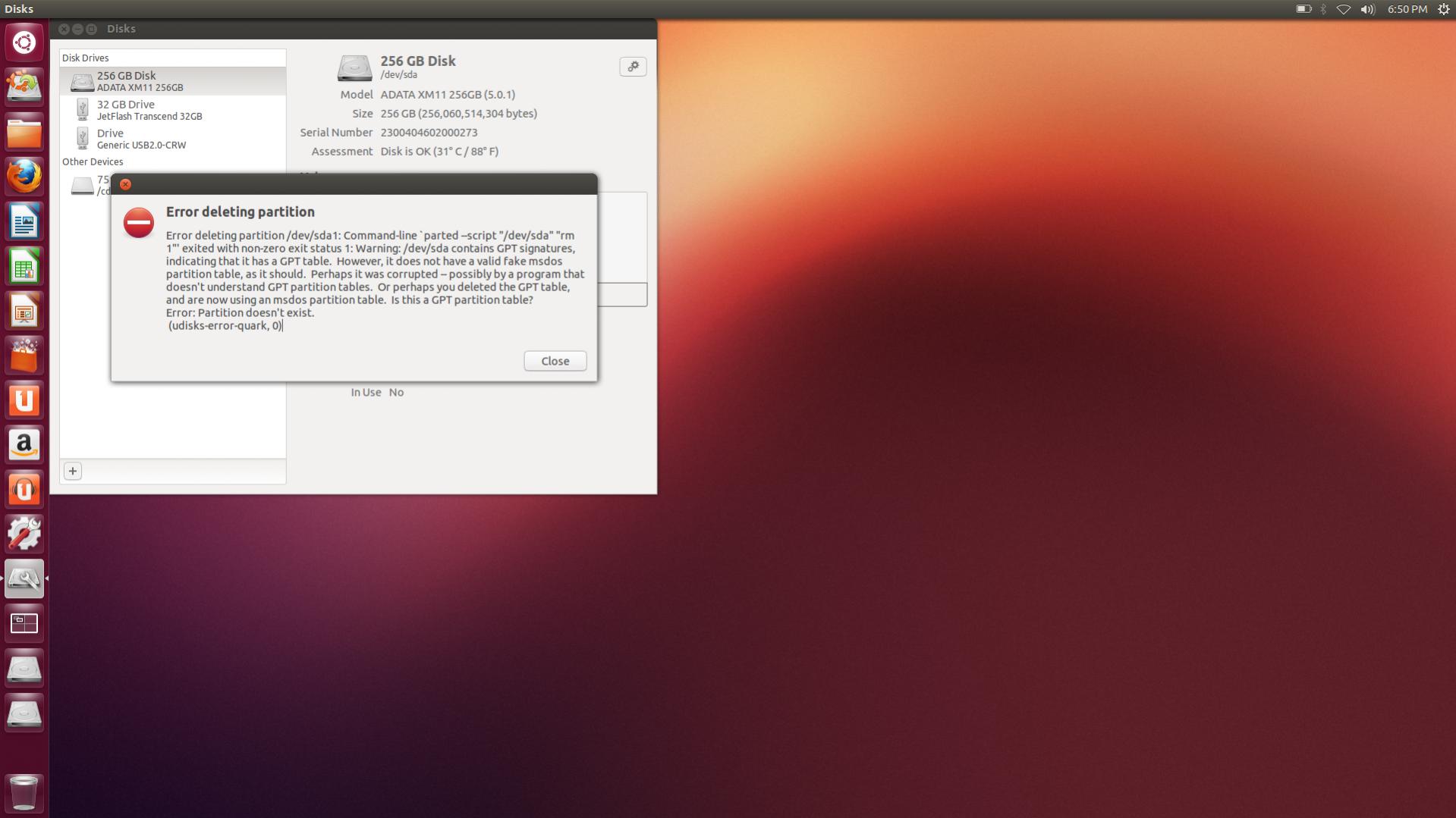

egal ich habe gerade noch einmal versucht die SSD Partition zu löschen und bekam folgende Fehlermeldung:
So hab es mit GNU Parted gelöscht :) wahr einfach fehlerhaft die GPT von Windows 7 noch übrig ...
