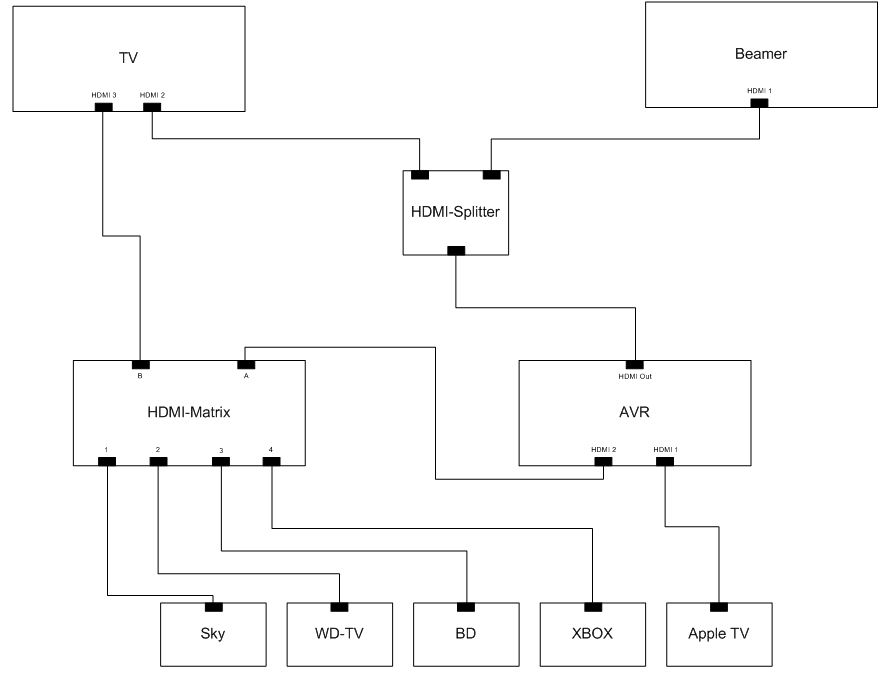

Ich hab einen 4:2-HDMI-Matrix-Swich und einen Splitter zusammen mit meinem AV-Receiver im Einsatz. Damit kann ich (bis auf den Apple-TV) alles auf dem TV oder dem Beamer anschauen. Wenns auf dem Beamer läuft, läuft der Sound immer über den AVR. Wenn das Bild auf dem TV ausgegeben wird, kommt der Ton wahlweise über den AVR oder über die TV-Lautsprecher.
Sieht zwar etwas chaotsch aus, funktioniert aber soweit reibungslos (siehe Bild). Dett Splitter kostet 10€, die HDMI-Matrix ca. 90€ bei Conrad.

Aber bei deiner Zeichnung (danke @hausmeister76) kam mir die Idee, das es evtl. einen wireless-HDMI Transmitter gibt mit zusätzlichem kabelgebundenen Ausgang?! Kennt jemand sowas? Habe auf die schnelle nichts gefunden.
