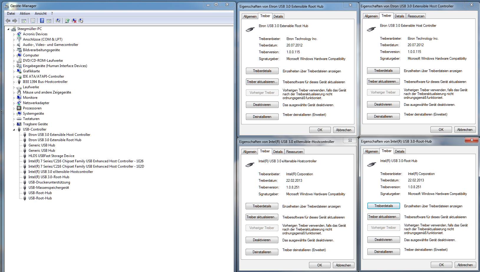

Ich habe Bild hochgeladen, vom Gerätemanger für Etron und Intel sind diese USB Treiber installiert.
Sind doch die neusten. Aber ich trotzdem probleme.
Am Kabel liegt es nicht, beim kurzen USB 3 kabel sind probleme die gleichen wie mit langen 2Meter USB3 Kabel was ich gekauft habe.
Es muss was am Treiber Sofware mäßig was nicht stimmen.
