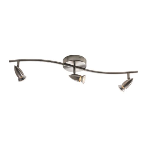

Diese Art von Lampe, im Bad und in der Küche sind 2 Leuchtstoffröhren
Sehr ählniches Problem hatte ich auch, AVR hat immer geknaxt beim Licht einschalten oder wenn z.b. sich der Kühlschrank ein- ausgeschaltet hat.
Das gleiche galt für Licht in anderen Zimmern, also getrennt durch den Sicherungskasten.
Ich dachte auch zuerst die Wohnzimmerlampe ist evtil. falsch angeschlossen
