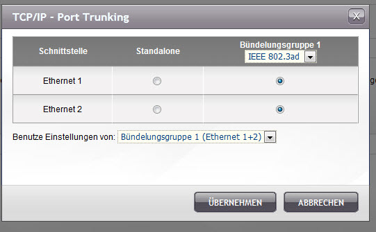

Steck jedes NAS nur mit einem Kabel an und mach alles mit Port Thrunking etc. aus ! Falls, in deinem Switch der shice green mode aktiviert ist, oder shor cable mode, dann könnte das auch helfen
STAND ALONE einstellen
Am NAS steh alles auf stand alone.
Green mode beim Switch ist aus.
Allerdings könnte es natürlich sein, dass ich mit meinem, sagen wir mal nicht wirklich fundiertem Netzwerk-Halbwissen beim Switch grundsätzlich was vergurkt habe.
