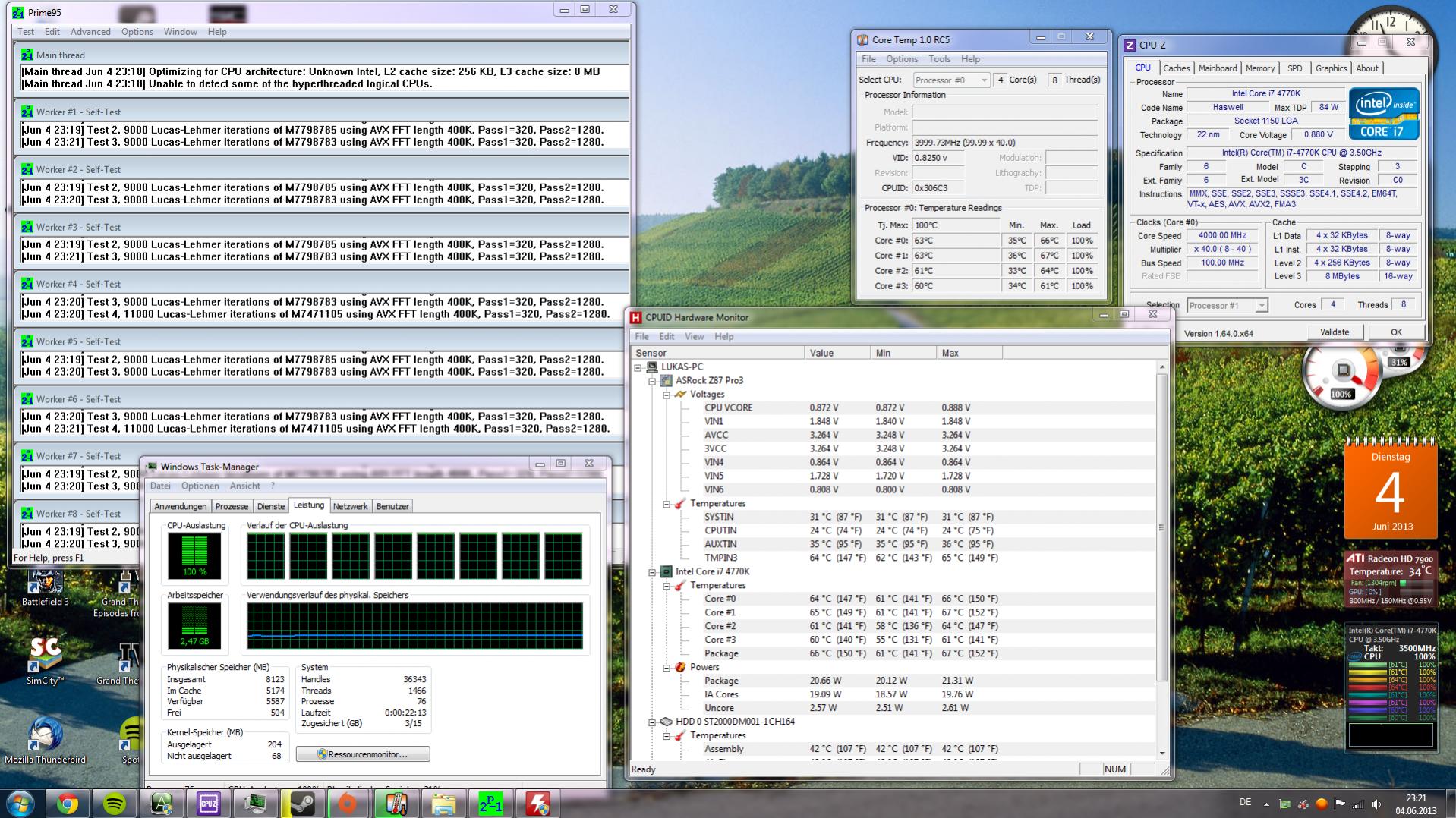

Hab den Screenshot angehängt ;-) Sind jetzt aber nur 2 Minuten Prime, ist aber bei Battlefield etc komplett stabil, Prime habe ich nur 30 Minuten laufen lassen heute.

rofl ist das da drin bei so ner niedrigen spannung warm :D
die temperaturen passen da gar nicht ins bild. kannst du die spannung irgendwo mim multimeter abnehmen?
(nichtmal mehr für mich sondern üfr deine sicherheit das es der sensorik und den spawas gut geht ;) )
wen das nicht zutrifft hast du die beste Haswell CPU die ich bisher im netz gesehen habe :daumen:
Ist um ganze 10°C wärmer als mein i7 3770k @ 4,0 ghz bei 1,0v. Danke für den Screenshot.
Ja, die Temps haben mich auch geschockt !!
Mit dem Screen bestätigst du, das Haswell doch wärmer wird als Ivy oder du hast auch ein schlechtes Exemplar erwischt wie CB. Also ist der Test hier bei CB ok (hatte auch nie daran gezweifelt). Schickt du bitte ein Screen bei 4,5 ghz. Da bin ich und manch anderer auf die Temps interessiert.

https://www.computerbase.de/artikel...prozessor-fuer-desktop-pcs-test.2117/seite-17 Temperatur ist "Haswell-Normal" die sind 10 Grad heißer als Ivy und die waren nicht kühl
@Ingrimmsch das ist Intels neue Übertaktungsperre haben vermutlich einen Deal mit Kühlerhersteller zusätzlich abgeschlossen:lol:
Kerntakt 3,9 Ghz Spannung 1,05 Volt 64 Grad Auschnitt aus der PCGH 07/13
Kühler: EKL Alpenföhn Himalaya (offener Aufbau)
Wow VID 0.825V / VCore 0.88V bei 4 GHz.
Wenn doch die Temps nicht jetzt schon so hoch wären. Hast du die WLP richtig aufgetragen? Hier ist ja weniger: Mehr :)
Bin echt auch brennend an deinem 4.5 GHz Screen interessiert.
Falls du das gemacht hast, kannst du ja mal die VCore auf 1.25V bzw. 1.30V fixieren und gucken wie hoch du mit deinem Multi kommst.
Würde aber ggf. das mit der WLP nochmal abchecken... Wie und wieviel hast du aufgetragen?
Evtl. hat dein CPU-Kühler auch nicht 100%-igen Kontakt zum IHS.
