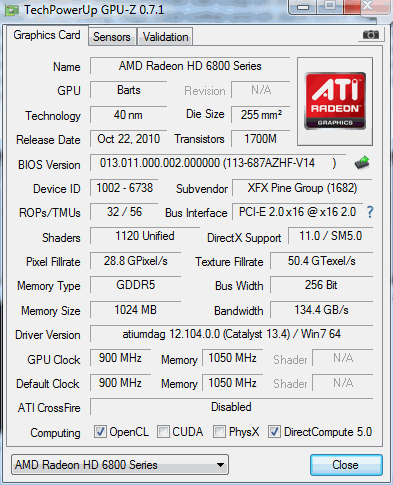

atikmdag.sys, Das nen Treiberproblem mit der Grafikkarte oder die ist defekt.
Furmark testet nur die GPU, nicht den Grafikspeicher. Kann aber natürlich auch an Stromschwankungen durch ein minderwertiges Netzteil liegen.
Würde mal die Grafikkarte tauschen und dann testen, wenn das nicht hilft das Netzteil.
Auch der Dump sieht sehr nach Grafikkarte aus, evtl. noch DirectX, hatte aber noch nie Probleme damit in Win.
Ich sage das ist zu 90% die Grafikkarte, besonders da die auch noch nicht getauscht wurde.

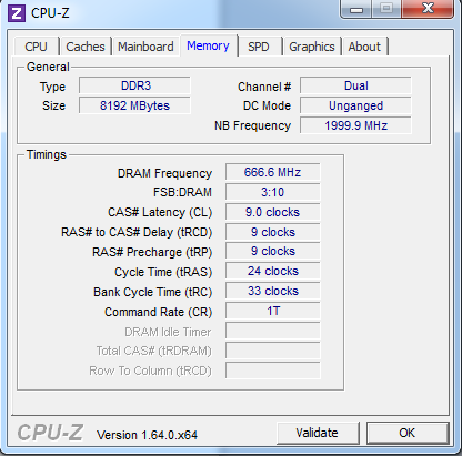

im Bios Command Rate bei Speicher auf 2 stellen

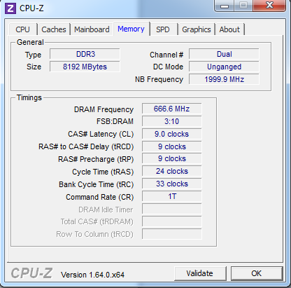

Meine DRAM Frequency hat nur 1600 MHz Spitze, bin ich aber richtig mit, oder?
Verwirke ich dadurch nicht igwelche Gewährleistungs- bzw. Garantieansprüche?
Wenn du CR auf 2T umstellst veringerst du die Leistung ein klein wenig, bist
dafür aber auf der sicheren Seite. :D
Was nützt dir ein instabiles System.
Wir sprechen auch hier von einer Größenordnung < 5% , also vertretbar.
Ich glaube deine Speicher haben auch ganz gerne geringe
Spannungserhöhung auf max. 1,6 gesehen (unsicher!?!)
Vorsichtig rangehen, kleinste Erhöhung ausnutzen.
Wir sprechen auch hier von einer Größenordnung < 5% , also vetretbar.
Oh ich wusste nicht mal dass Mehr dort weniger Leistung bedeutet ^^
Könntest du mir vielleicht sogar erklären warum diese Veränderung das Problem lösen könnte und inwiefern ich Minderungen der Leistung hinnehmen müsste?

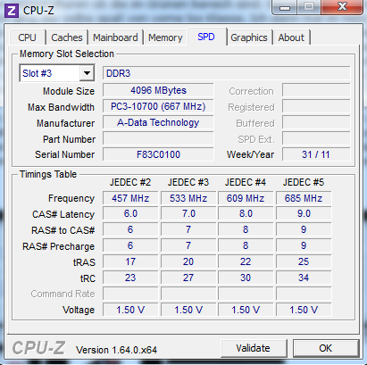

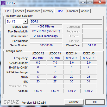

Und wenn Du schon bei den RAM Settings bist. Im Beitrag #13 schreibst Du etwas von 1600 Mhz. Das solltest Du auch überprüfen. Das grillt Deinen Speicher. Du hast Speicher, der mit 667 Mhz / respektive 1333 Mhz (DDR) laufen muss.
Also dies und Command Rate richtig einstellen.
Die Auslese einer nächsten Speicherzelle wird nach x-Zyklen abgearbeitet.
Bei 2T hast du 2 reale Takte Wartezyklus eingegeben.
Bei 1T Wartezyklus hast du ein "schärferes" Timing aber leider kommen
nicht immer alle Komponenten damit klar.:(
Ich schätze den Leistungsverlust auf 3-5%.
Gemacht. Ich danke für die Rettung. :)

Was hast du jetzt umgestellt?
In deinem zweitletzten Bild war doch schon 666 Mhz abgebildet.:eek:
Also korrekt ??
