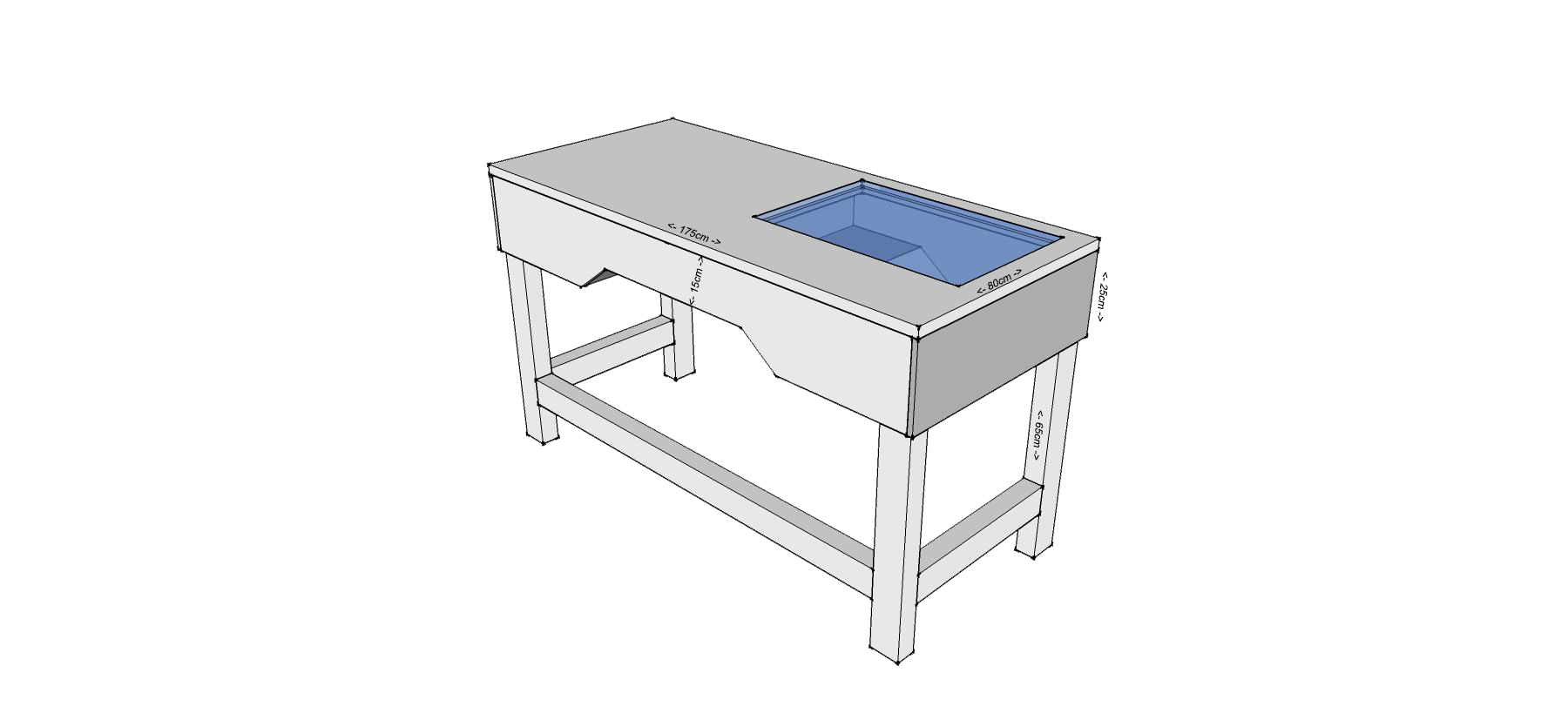

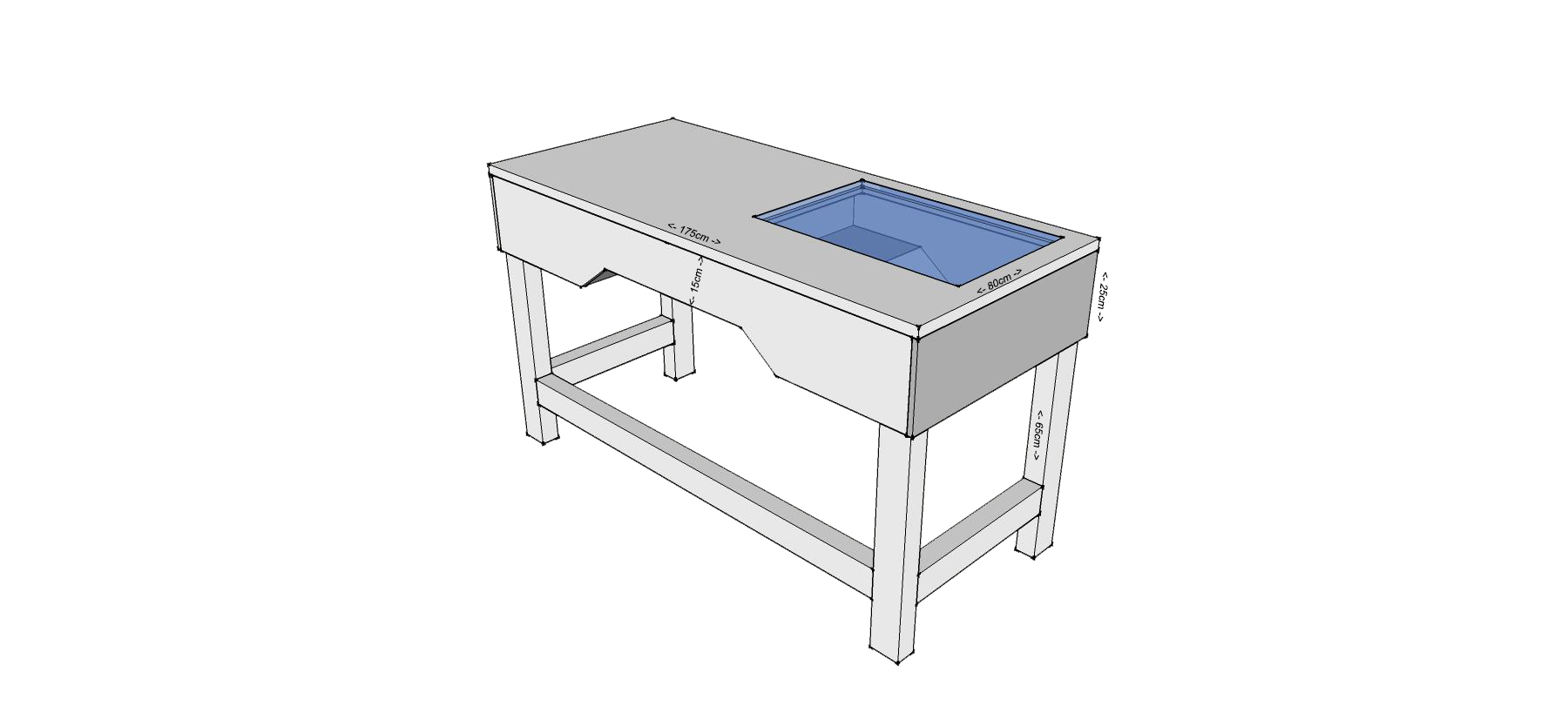

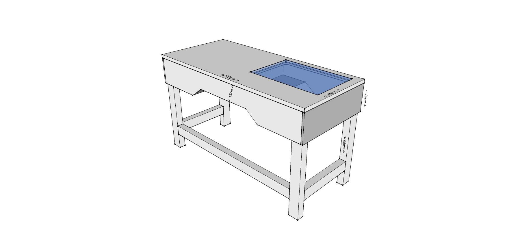

So zeichnung ist fertig:

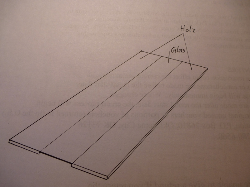

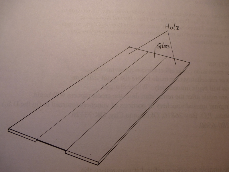

Schönheit liegt zwar im Auge des Betrachters, aber bist Du mit dem Design zufrieden?
Etwas “hübscheres“ ist nicht zwangsläufiger schwieriger zu bauen; z.B. das Fenster in der Tischplatte, hier muss das Glas und das Holz exakt bearbeitet sein. Es wäre sehr viel einfacher das Glas genauso breit zu wählen wie die Tischplatte. P1080826.JPG
Was die VGA und I/O Blende an geht, würde ich an Deiner Stelle Alu-Profile ans Holz Schrauben. Oder so, ist aber nicht Jedermann´s Sache.
Tischplatte ist eig schon fertig, finde deins zwar eine sehr gute idee, aber leider ein Tag zu spät.
