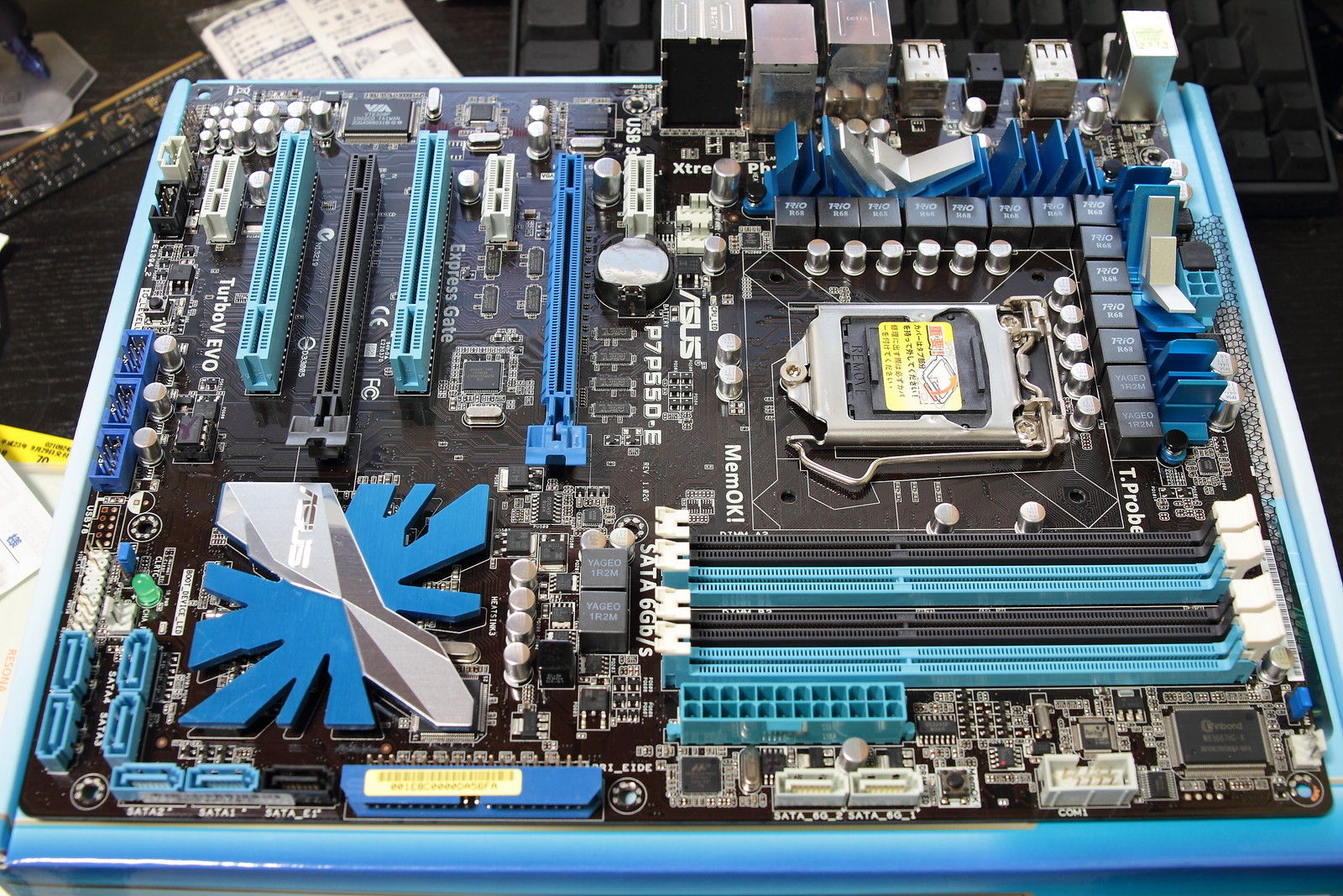

Ich habe mich für den be quiet! Dark Rock 2 entschieden und mir hier die Maße angeschaut. Mein verbauter Speicher ist dieser hier in 4facher Ausführung und dort wird als Höhe 40 mm angegeben. Mein Board kannst du hier sehen. Wenn ich dein Board mit meinem bei Geizhals.at vergleiche, dann sieht der Abstand eigentlich gleich aus. Mhh ...
http://geizhals.at/de/asus-p7p55d-e-dual-pc3-10667u-ddr3-90-mibbn0-g0eay00z-a479071.html
http://geizhals.de/msi-z77a-g43-dual-pc3-12800u-ddr3-7758-010r-a746834.html
Wie bereits oben in meinen Beitrag reineditiert, war ich von zwei RAM-Riegeln (jew. 4GB) ausgegangen und wollte anmerken dass je nach Kühler diese auf die RAM Bänke "2" und "4" passen würden (RAM-Bank "1" ist die, die dem Sockel am nächsten ist). Da du aber vier Speicherriegel hast sieht das anders aus, dass würde nicht passen.
