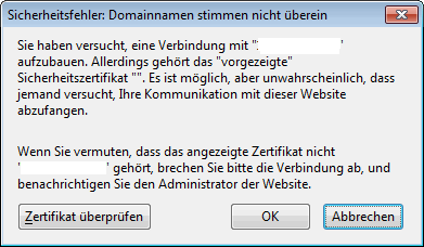

Im großen und ganzen habe ich es hin bekommen aber mich stört permanent eine Sicherheitsmeldung, wahrscheinlich weil ich in der DS bei CalDAV https aktiviert habe.
"Sicherheitsfehler: Domainnamen stimmen nicht überein
Sie haben versucht, eine Verbindung mit "xxxxxxxxxx" aufzubauen. Allerdings gehört das
"vorgezeigte" Sicherheitszertifikat "". Es ist möglich, aber unwahrscheinlich, dass jemand
versucht, Ihre Kommunikation mit dieser Website abzufangen.
Wenn Sie vermuten, dass das angezeigte Zertifikat nicht "xxxxxxxxxx" gehört, brechen Sie
die Verbindung ab und benachrichtigen Sie den Admin der Website."
Gibt es eine Lösung, diese Meldung zu deaktivieren?

Ich glaube Du brauchst ein neues Zertifikat weil in der Meldung die bei Dir kam folgendes stand:
[...] Allerdings gehört das "vorgezeigte" Sicherheitszertifikat "". [...]
Hinter Sicherheitszertifikat müsste eigentlich der Name des Servers stehen... oder zumindest *irgendwas* ;)

Ich denke die Meldung kommt weil Dein Zertifikat keinen Namen bzw. nicht den Namen hat mit dem Du das NAS ansprichst. Also wenn Dein NAS unter meinnas.synology.me erreichbar wäre, müsste genau dieser Name auch im Zertifikat stehen.

Dann kannst Du in den DSM-Einstellungen unter Zertifikate ein neues generieren (Beim ersten Feld "Common name" muss dann die Adresse vom Server rein: bla.synology.me - theoretisch kannst Du da auch deine interne IP eintragen wenn der Zugriff nur aus dem LAN erfolgt).

Ich fürchte aber dass das "frische" Zertifikat auch keine Daten hat... ohne einen Namen im Zertifikat wirst Du damit wahrscheinlich die selbe Meldung bekommen.
Ich sag's nochmal: Zertifikat neu generieren und bei Common Name die IP rein. Das funktioniert zwar nur intern, aber müsste das einfachste sein...
