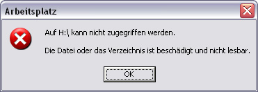

Im Arbeitsplatz hat sich die Plattenbezeichnung auf: Lokaler Datenträger zurückgesetzt, was auch sehr komisch ist. Und wenn ich zugreifen möchte, erhalte ich folgende Fehlermeldung:
Siehe screenshot1

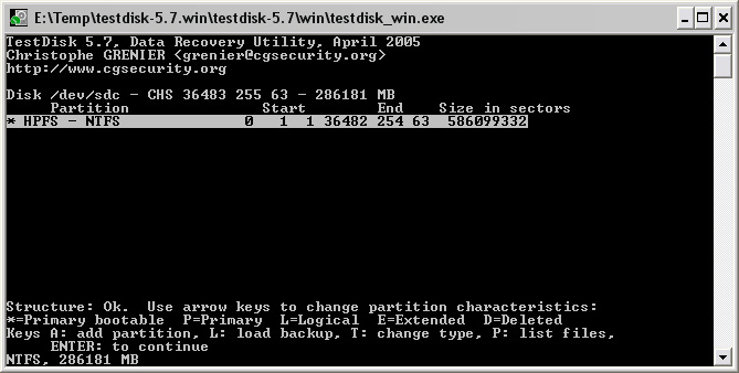

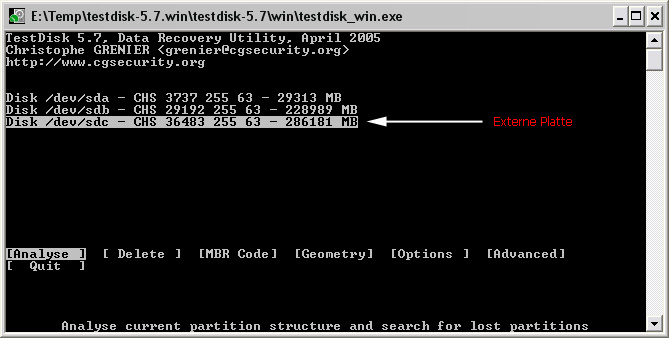

Habe Testdisk gestartet und dieser zeigt mir meine Lokale Platten: siehe screenshot2

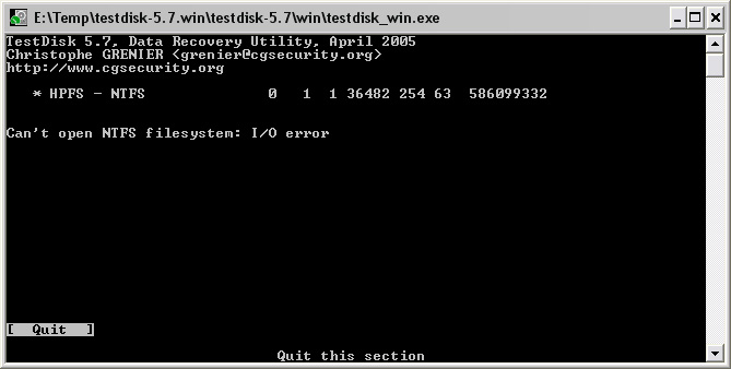

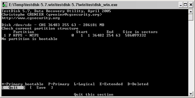

Danach wähle ich diese aus. Er zeigt eine NTFS Partition an. Ich gehe auf Save um die Struktur zu speichern. (Siehe screenshot3) Danach habe ich ja mehrere möglichkeiten etwas zu machen. (Siehe screenshot4) Aber hier bin ich mir nicht sicher was ich tun soll. Weil wenn ich auf List Files gehe zeigt dieser folgender Fehler :
Siehe screenshot5
Also eigentlich eine ähnliche Fehlermeldung wie im Arbeitsplatz.

Habe ich mir angeschaut.
Die Partition ist da.
Der Bootsektor wo auch sowas verursachen kann wird richtig erkannt.
Sieht man am 4 Screen anhand der Info ganz unten in der letzten Zeile;
NTFS, 286181 MB
Daher geht es eher in die Richtung, daß das Dateisystem beschädigt ist.
Siehst du im 5 Bild mit;
Can't open NTFS filesystem I/O error .
Daher geht Tip an Datenrettungssofware.
