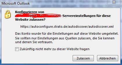

Ich erhalte seit heute auf meinem Notebook mit Outlook 2013 obige Meldung.
Das besagte Konto läuft auf meinem eigenen Exchange 2010. Dieser stellt auch eine eigene Autodiscover-Website zur Verfügung. Die Domain des Exchange ist bei Strato gehostet. Wieso sollte ich die Autodiscover Anfrage auf Strato umleiten? Wenn ich "Abbrechen" klicke, kommt die Meldung nach einigen Minuten wieder. Die Benutzung des Kontos ist in keiner Weise eingeschränkt.
Wie kann ich die Umleitung ablehnen, ohne dass Outlook mich ständig mit neuen Popups nervt?

Irgendwas muss heute bei den Strato-DNS Servern fischig sein.
Unsere externen MX-Records liegen auch bei Strato, autodiscover wurde vorher auch normal aufgelöst, nur heute klemmt sich strato als domäne dazwischen......

In einem anderen Forum hat auch jemand das Problem (der Eintrag ist vom 30. November, also Zeitgleich mit unserem Problem)
Aussagen dort:
"Wir haben bei einem Kunden einen SBS 2008 mit Exchange 2007 und einen Serv 2008R2 mit Exchange 2010. Am 2007 laufen nur mehr die öffentlichen Ordner. Die Mailboxen sind am 2010er. Gestern haben wir am SBS das SP2 installiert und seit dem haben wir folgendes Phänomen.
Beim Start von Outlook2010 kommt immer die Meldung: Konfigurieren vom Mailadresse -Servereinstellung von dieser Website zulassen. Hier kommt dann der autodiscover link vom Strato Server (https://autoconfigure.strato.de/autodiscover/autodiscover.xml
Zur Info:
Die Kundendomain wird von Strato gehostet. Auch der MX Eintrag ist bei Strato. (Mails werden per POP Connector abgeholt). Ich habe nun bereits am lokalen DNS System nach einem Autodiscover Eintrag oder einem SRV Eintrag gesucht - gibt es nicht. In der Shell habe ich mit "get-clientaccessserver | fl AutodiscoverServiceInternalUri " nachgeschaut. Hier stehen nur die beiden lokalen Exchange Server drinnen.
Testweise habe ich versucht über die Registry das Autodiscover auszuschalten - ohne Erfolg.
Also wo bitte holt sich Outlook plötzlich das Autodiscover von Strato her. (Wobei wenn ich diese URL eingebe ein http Error kommt)
Es wird kein Outlook über OLAnywhere verwendet. Alle befinden sich lokal im Netzwerk.
Ich hoffe es kann mir jemand helfen"

Strato hat das anscheinend gefixt.
Anscheinend wollten die Autodiscover für Kunden, die deren Mailsystem nutzen, anbieten. Verträgt sich nur wohl mit Exchange nicht so richtig...

Problem ist bei mir jetzt nicht mehr aufgetreten.
Habe jedoch auch gestern über das Strato Webinterface "AutoDiscover deaktivert".
