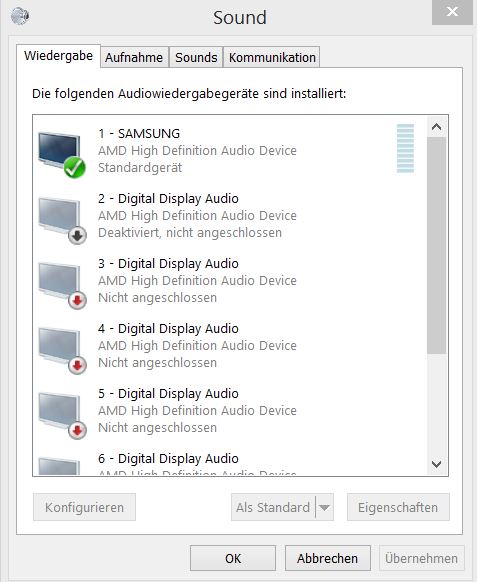

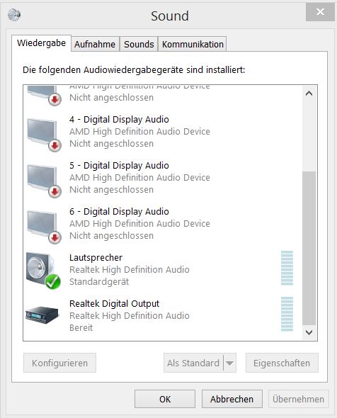

Heute habe ich tatsächlich über das HDMI-Kabel ein Audiosignal auf den TV bekommen , ...
- In der Systemsteuerung>Sound>Wiedergabe läßt sich bei den aufgelisteten Geräten , per
Rechtsklick>"als Standardgerät auswählen" ein "grüner Haken" setzen .
Ich kann dort so zwischen dem TV oder den Lautsprechern am PC als Wiedergabegerät für Sound auswählen .
Auch wenn sich das jetzt recht easy anhören mag , so habe ich heute Nachmittag nochmals 2...3 Stunden damit
verbracht dieses so hin zu kriegen / heraus zu finden .
Daher nochmals vielen Dank für euere hilfreichen Antworten , die mich dann doch in die richtige Richtung brachten !

Für andere Dummies bzw. Windows 8 geplagte noch zwei Screenshots .
Bild #1 > Audio über HDMI von TV aktiviert
Bild #2 > Audio über PC-Lautsprecher aktiviert

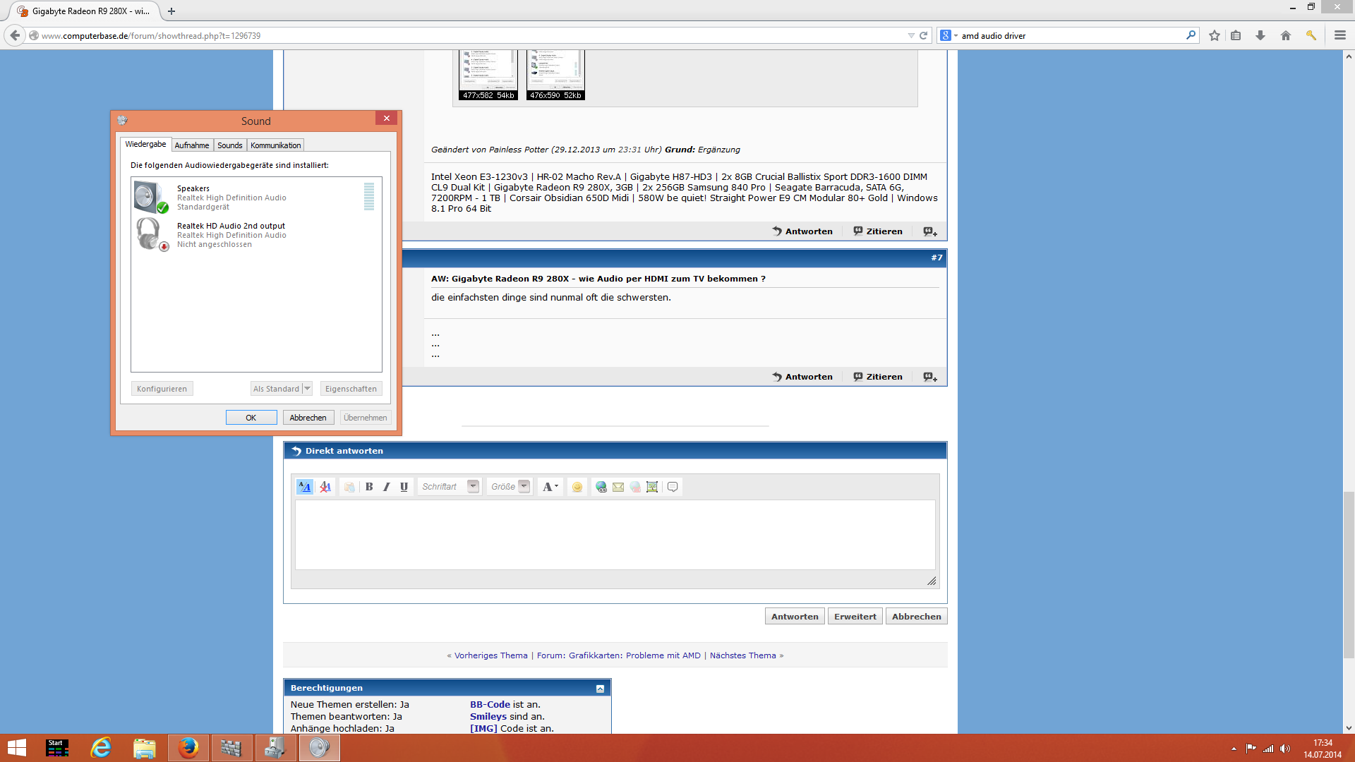

der Thread ist zwar alt aber ich habe das selbe problem und bei mir wird im Gerätemanager nichts von meiner R9 280x über HDMI angezeigt als Soundgerät...
Kann mir vielleicht jemand sagen wie ich die da wieder hinkriege?
Graka ist per HDMI an Monotor angeschlossen.
Der Monitor hat zwar keine Lautsprecher aber dafür einen Kopfhörer Ausgang und die möchte ich benutzten.
mfg
Edit: Treiber deinstalliert und wieder drauf geklatscht danach gings...
