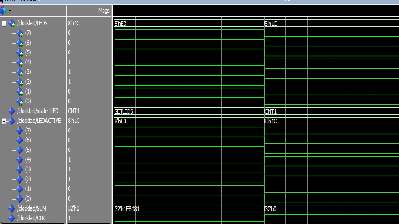

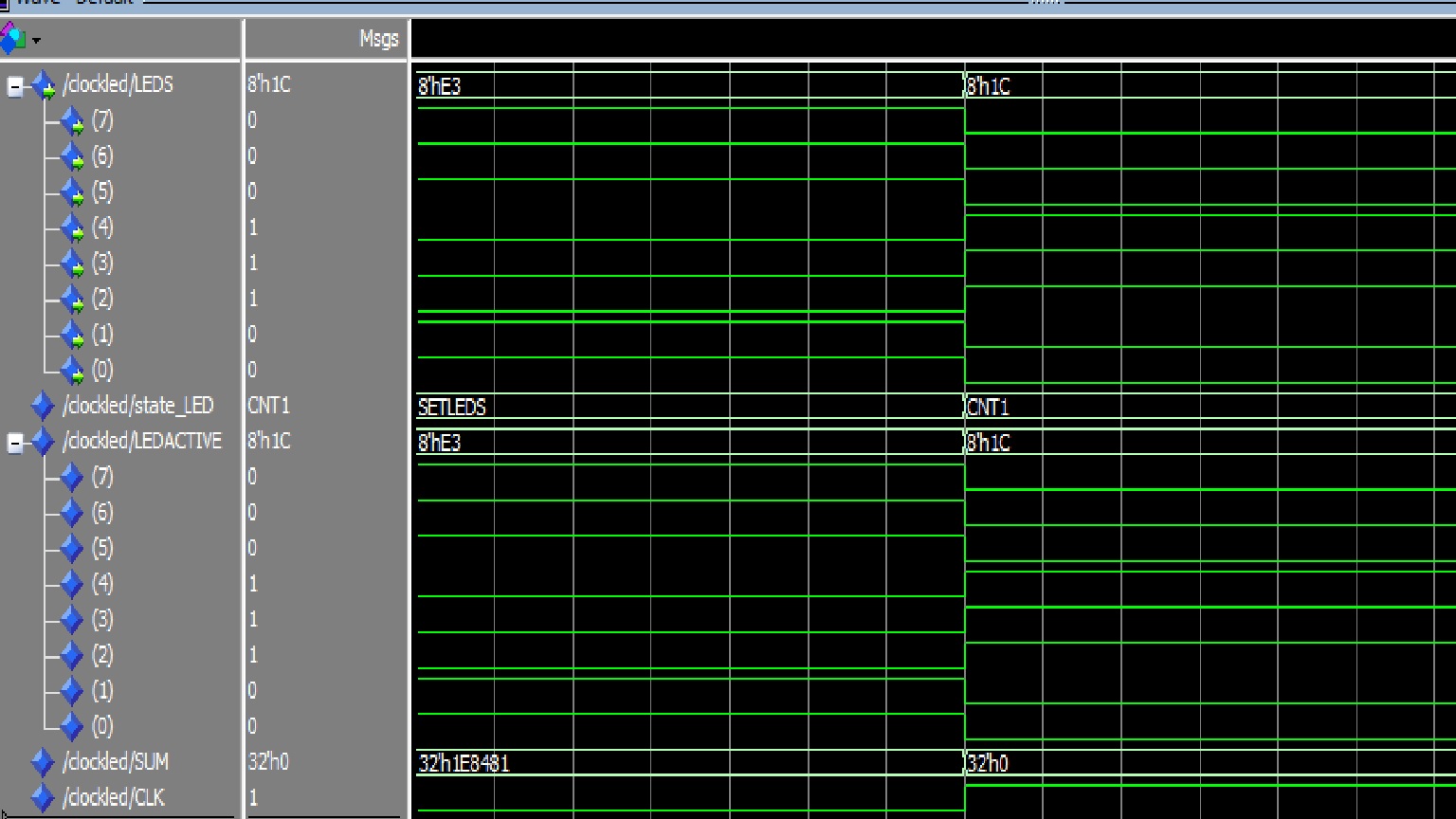

Aber am einfachsten ist bei der Simulation einfach deine Signal selektieren und 'Add Wave' machen.
Dann Simluation starten und du wirst dein Problem sehen.
P.s.:
Bin auch gerade auf Bug-Suche:
achso meinst du das. Ja das habe ich soweit gemacht. Da geht es ja aber eben. Dort wird auch nach 2 sec meine LEDS getoogelt. Soweit wie du bin ich noch nicht freue mich aber schon drauf :(
Hier wie es sein soll
Wenn es in der Simulation funktioniert (siehst das Led-Toggle im Wave-Fenster), dann hast wohl eher ein Problem mit der Hardware.

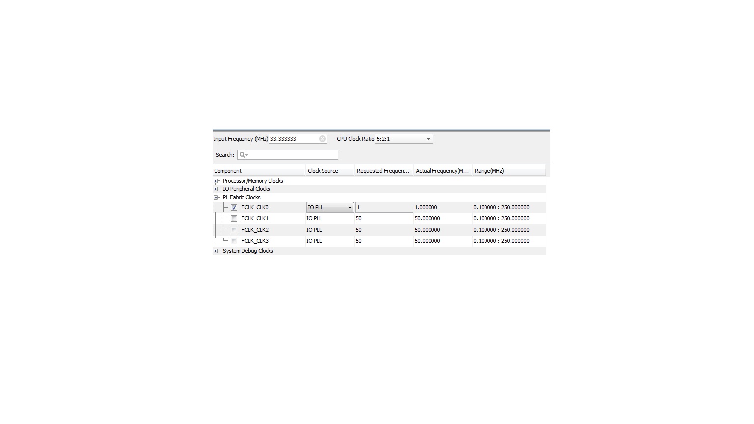

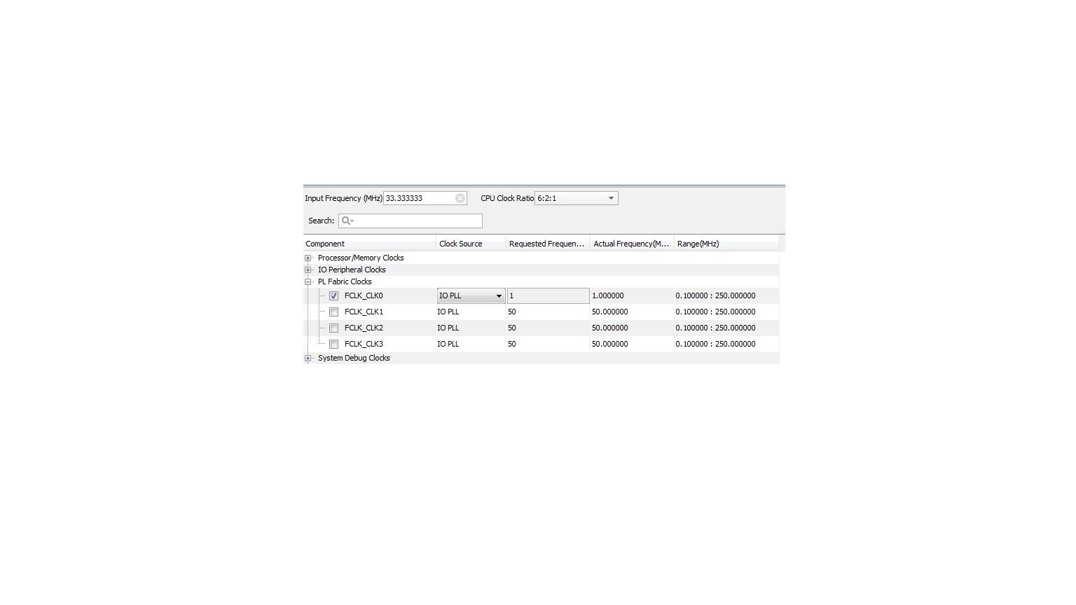

Der Clock ist auf 1 MHZ gesetzt und wird auch als 1 MHZ erzeugt siehe Bild.
Aber für die Simulation ist das doch eh egal, da ich den Clock doch quasi im Code erzeuge oder?
In der Simulation ist das egal (bei Modelsim, ich habe keine Ahnung von den Xilinx zeug), das kannst den Clock mit wait for XXX ns erzeugen. In der Hardware brauchst halt einen richtigen Clock Eingang (da geht nicht wait for ...).
Davon mal abgesehen braucht auch die PLL einen Clock als Eingang (!), dann muss man auch aufpassen ob die PLL den Eingangs-Takt auch zu den Ausgangs-Takt umsetzen kann (die PLL Divider beschränkungen).
Die PLL hat auch einen Clock als eingang. Man kann dann aber für die verschiedenen Clocks eine Frequenz einstellen und diese wird durch die devider eingestellt. Somit kriegt man dann den ausgangsclock.
