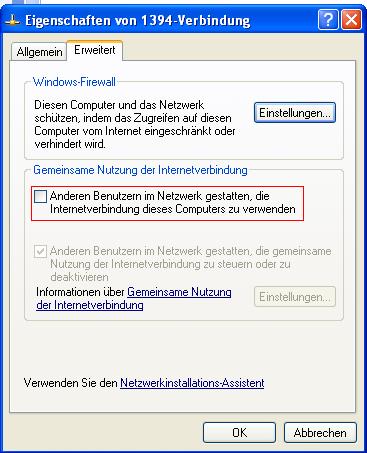

nein, bei den einstellungen der KABEL-verbindung die internetverbindung des pc's mit wlan freigeben
Du musst eine Netzwerkbrücke erstellen, dazu in den Netzwerkwerbindungen die Wlan- und Lan-Verbindung markieren und rechtsklicken und dann Verbindung überbrücken auswählen. Danach sollte es eigentlich funktionieren.
