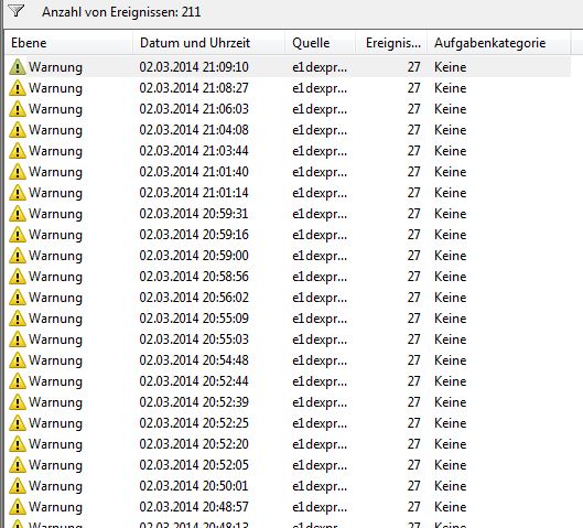

Die Ereignisanzeige von Windows spuckt folgendes aus:

Nach dem Booten auf dem Desktop angelangt, zeigt sich das LAN-Symbol mit einem Kringel, gefolgt von einem gelben Ausrufezeichen. Dann ist das Symbol kurzzeitig normal, bevor ein rotes Kreuz und dann wieder der Kringel erscheint.

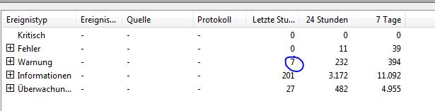

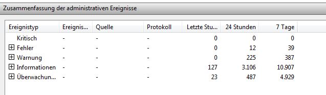

Ich verzweifele langsam. Während ich dieses Thema schreibe, sieht es so aus:
Ich hoffe inständig auf Lösung :(
