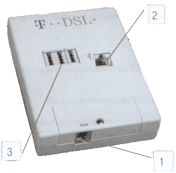

Die neuen Splitter sind normalerweise darauf ausgelegt. Das Telefon kann dann direkt am Splitter eingesteckt werden. Wenn eine Dose angeschlossen werden soll, kann er eine NFN nehmen. :D
Gruss Nox
Ach ja, die neuen Splitter haben 3 Buchsen - aber die alten? Der hat ja DSL auch schon ewig.
edit: wie ich seh, die alten auch :) Also einfach da Teflon rein und fertig, oder?

Die alten Splitter gab es, soweit ich mich erinnere, in einer ISDN und einer analogen Ausführung. Im schlimmsten Fall muss er, wenn nicht automatisch ein neuer geliefert wird, einen neuen Splitter von der T-COM anfordern.
Gruss Nox
Ist nur die Frage, ob man die neuen Splitter auch an das 2-adrige Kabel klemmen kann, weil die ja eigentlich auch nur die 3 Buchsen haben.
Da er aber auch noch den NTBA dran hängen hat, wird das wohl ein analoger Splitter sein, den er hat!?
Na jut, dann wird das wohl kein Problem werden. Entweder Telefon an jetzigen Splitter, oder der Telekom in den Arsch treten :)
