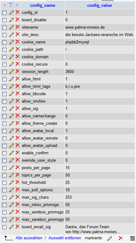

also eigentlich sollte es diese datensätze schon geben, da mysql_error sagt, dass bereits ein eintrag vorhanden ist
würde die anweisung nicht insert, sondern replace heißen, wäre das ohne jegliche probleme gegangen...aber so eben nicht
so ich habe mal ein screenshot angehangen mit allen tabellen aus der 'forum_config' tabelle
