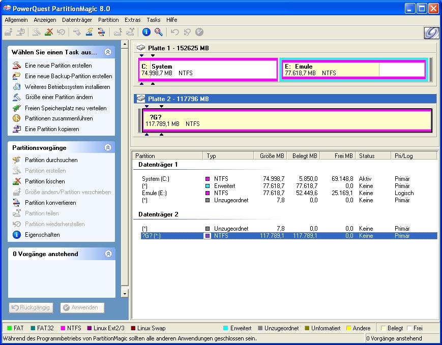

Zuerst PM 8.0
Das zeigte mir folgendes an:
->Screenshots 1 & 2
Der DataAdvisor von Ontrack fand auch keine physischen bzw. SMART-Fehler.

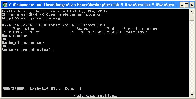

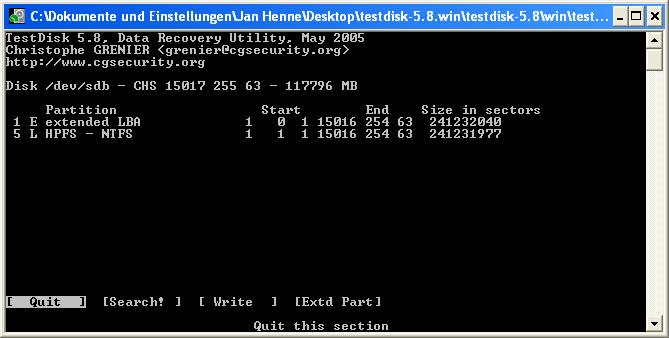

Also hab ich mich an TestDisk heran gewagt. Mit folgenden Meldungen
->Screenshots 3-5
Es scheint also keiner, der in den diversen Threads erwähnten Fehler (defekter Bootsector etc.) zu sein. :confused_alt:

ChkDsk läuft wie vorhergesagt nicht....
Wie stelle ich denn mit TestDisk die PArtition wieder her, ohne dass Daten verschütt gehen?
Einfach wie in deinem letzten Bild von Testdisk auf das Menü [Write] gehen und mit Enter und y bestätigen.
Testdisk jeweils mit Quit beenden und den Computer neu starten.
Achte auf chkdsk.
Überprüfe das Ergebnis und teile es mit.
Testdisk nimmt aber keine Änderungen oder Reparatur am Dateisystem oder Dateien vor.
Wenn du korrupte Dateien oder einen Virus haben solltest überlege dir die Aktion genau.
Gruß Fiona
Bin erst gegen abend wieder da.
Habe Write mit TestDisk ausgeführt.
Es ist nicht viel passiert, zumindest nichts, dass mir das Programm angezeigt hätte. :(
ChkDsk läuft immer noch nicht, da weder Version noch Status der Volumes festgestellt werden konnten. :freak:
