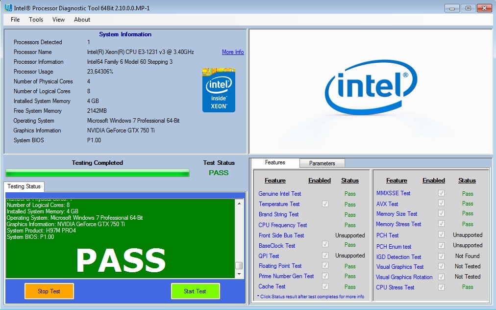

*Intel Processor Diagnostic Tool ausgeführt

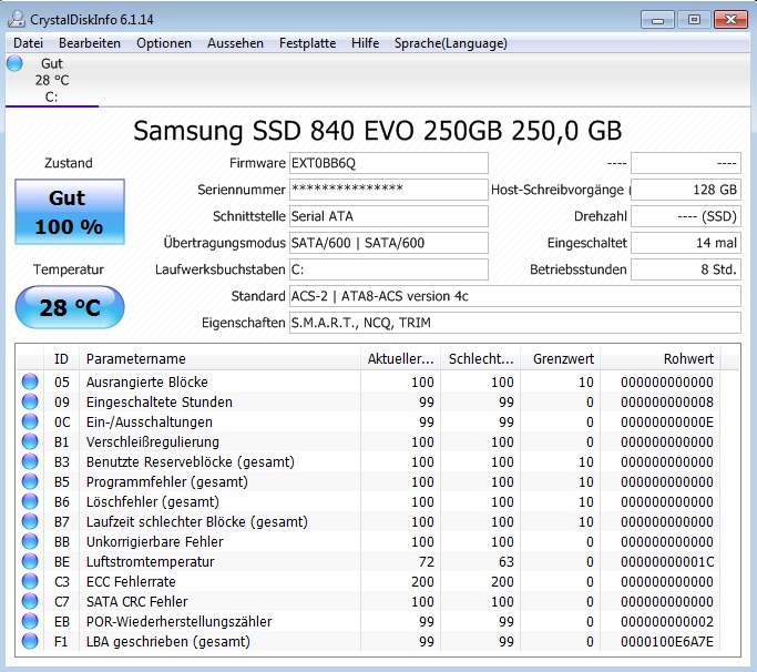

*Crystal Disk Info

Sind dir Werte von Intel Processor Diagnostic Tool und Crystal Disk Info in Ordnung?

Dort werden nur 4 Gig Ram angezeigt ... oder hast du den Test mit nur einem Ram-Riegel durchgeführt ?

im ersten Screenshot steht "System memory 4gb"du hast doch aber 2 module je 4Gb verbaut, oder?

Das Intel Tool zeigt nur 4GB an RAM an.
Du schreibst jedoch, dass du 2*4GB verbaut hast. Werden/ Wurden die 8GB auch vom System sowohl im BIOS als auch im Windows selber richtig erkannt?
Crystal Disk Info zeigt bei der SSD keinerlei Auffälligkeiten an.

Hatte nur einen RAM Riegel eingebaut beim Test mit dem Intel Processor Diagnostic Tool. Mit zwei Riegeln ändert sich nur es sich nur auf 8GB ansonsten alles gleich. Im UEFI wird alles erkannt, sprich RAM,CPU, SSD.

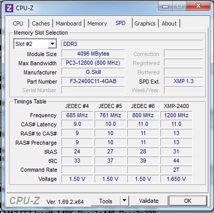

Mach mal ein foto vom Bios bereich RAM und von cpu-z , SPD und Memory
http://www.cpuid.com/softwares/cpu-z.html

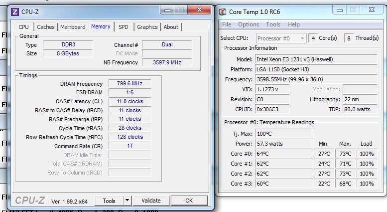

Hier CPU-Z mit SPD,Memory und Core Temp. Im Hintergrund läuft Prime95. Bios mache ich später wegen Prime95 was seit 1ner Stunde ohne Fehler läuft.
Im Moment habe ich weder Magician 4.3 noch den RST Treiber installiert. Den RST kann ich gar nicht installieren wegen den Installstionsfehler.

Die 2400er Riegel habe ich schon 1,5Jahre. Mit 1600MHz laufen beide Riegel ohne Probleme mit Memtest86. Habe hier noch zwei TeamGroup Riegel 2x4GB 1333MHz. Es macht keinen unterschied es gibt immer wieder Fehler unter Windows. Die G.Skill Riegel laufen jetzt mit 1600MHz CL 11-11-11-28 2T und 1,5V.
CPU und RAM habe ich soweit getestet. SSD ist wohl in Ordnung. Sata Kabel und Anschlüsse sind geprüft. Ich denke es ist das Mainboard das die Fehler verursacht.
