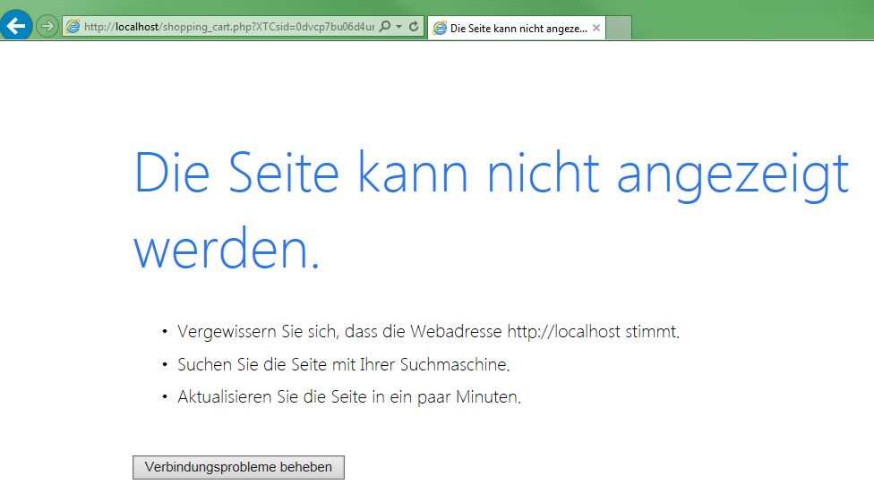

als WebSeite läuft das Shop-System von Gambio. D.h. also eine "normale" php-WebSeite + mysql. (welche ja direkt auf dem Server funtkioniert)
Wenn ich einen Link anwähle erhalte ich immer eine Fehlermeldung (siehe Anhang), da der Browser versucht die Daten auf dem "localhost" aufzurufen.

Wahrscheinlich hat irgend eine Pfeife von Entwickler da absolute Links erzeugt, ausgehend von "Domain", über die erstmalig installiert wurde. Der Gambio-Support sollte da weiter helfen, bezahlt isser ja eh schon.

So ... ich habe den Pfad angepaßt. Die Seite wird korrekt angezeigt.
