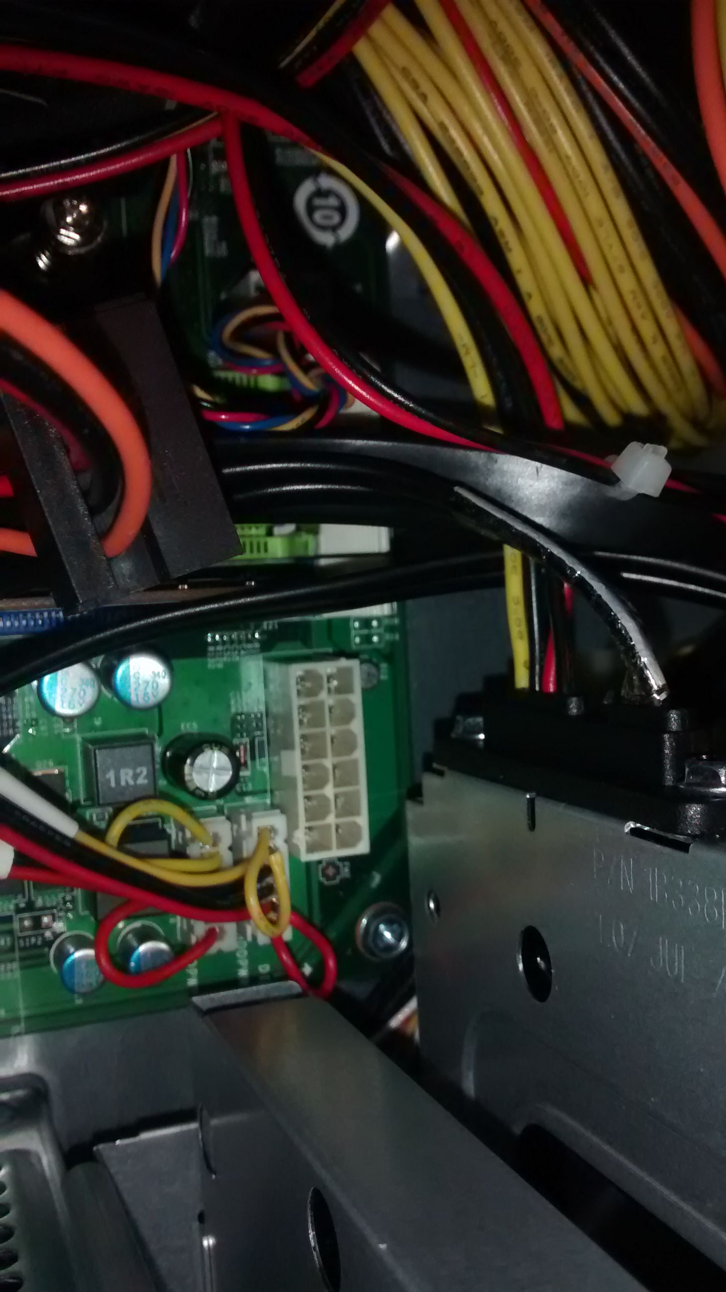

Ich "muss" das Netzteil aufgrund einer neuen Grafikkarte wechseln. Ich habe 2 Netzteile zur Verfügung gestellt bekommen zum ausprobieren. Meine PC startet jedoch nur mit den originalem Netzteil. Bei den anderen beiden passiert gar nichts (als wenn kein Strom da wäre) wenn ich auf den Power-Button drücke. Ich habe alles genauso angeschlossen wie bei meinem alten Netzteil. Lediglich dieser eine große Stecker fürs Mainboard (verzeiht mir die ungenaue Bezeichnung :heul: ) Ist eigentlich viel zu groß für meine Mainboard allerdings soll es auch so gehen wenn man es reinsteckt, hab ich gehört.

Jap, hab halt scheinbar statt einen 20/24 pin stecker sowas IMG-20141107-WA0005.jpeg
Dieser ist bei dem alten netzteil passend und nicht so riesig.
Es muss der 20/24 und der 4/8 poliger Stecker aufs MB ... falls es dann immer noch nicht geht schau dir die Stecker mal genau an, kommt schon mal vor das ein einzelner PIN nicht richtig montiert ist und beim einstecken nach hinten verschoben wird und somit keinen Kontakt hat.

Tja das ist nen Spezialstecker ausserhalb der ATX Norm deswegen läufst auch nur mit dem OrginalNT, da brauchst nen spezielles NT von Acer
original Netzteil: Fsp Group Model No: 500-50aagaa
1. alternative: Hamburg 530W
2. alternative: MS-Tech 850W ATX PSU
keines der Alternativen bringt dir da was, das muss nen extra NT von Acer für die Predators sein. sonst läuft da nix dran. Das Hersteller heute noch sowas verbocken ;(((
with the correct [Acer/Gateway proprietary] pinout.
Naja sowas propieritäres ist man von Acer gewohnt. Ich rate ja deswegen grundsätzlich von der Marke ab. ^^ Bleibt dir nichts anderes übrig als auch ein neues Mainboard einzubauen, wenn das denn zumindestens der ATX Norm entspricht! Einen Adapter habe ich jetzt mal auf die schnelle bei Ebay auch nicht gefunden.

Naja, da es ja scheinbar keinen Adapter gibt oder etwas ähnliches, muss ich wohl mal schauen was ich jetzt mache. Es weiß nicht zufällig jemand wie genau dieser sonderbare Anschluss heißt?
