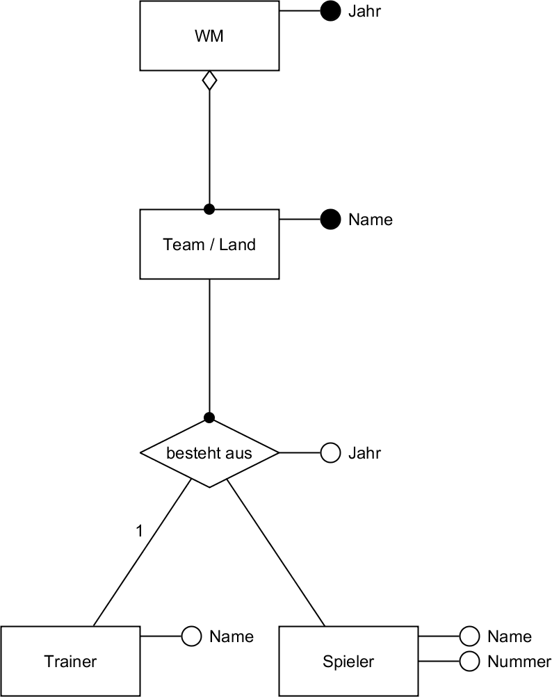

Guten Tag,
ich stehe vor einem ärgerlichen Problem, das ich nicht so recht zu lösen weiß.
Der Diskursausschnitt:
Die WM ist eindeutig anhand ihrer Jahreszahl und "besteht" aus mehreren Ländern, die daran teil nehmen.
Team und Land sind hier Synonyme. Ein Land wird von Spielern und ihrem Trainer repräsentiert, bzw. besteht das Team aus genau einem Trainer und bis zu 11 Spielern.
Jetzt die Probleme, bei deren Lösung mir das nötige Abstraktionsvermögen fehlt.
Machen wir es etwas einfach und beleuchten den relationalen Zusammenhang zwischen Team und Trainer.
Ein Team hat genau einen Trainer, ABER dieser ist ja nicht immer der selbe! Er ist von der Jahreszahl abhängig, bzw. kann in der nächsten WM wechseln. Ich kann also beispielsweise dem Team "Deutschland" nicht einfach "Joachim Löw" als Trainer zuweisen.

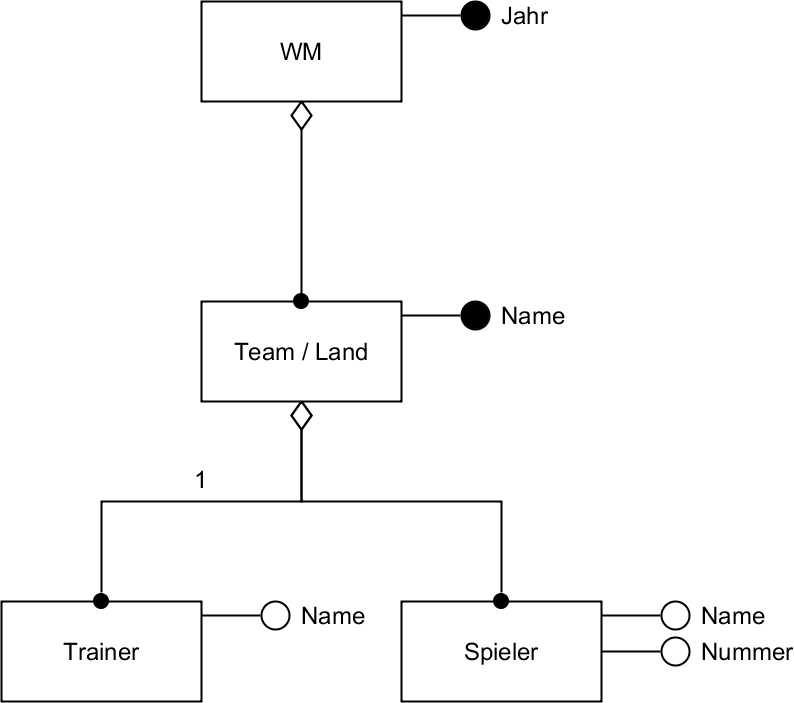

Meine Ummodellierung schaut nun so aus.
Ärgerlich ist nur, dass ich das Jahr bereits in der WM zu stehen habe.
Wie kann ich es modellieren, dass das Team/Land die Entität "WM" als Primärschlüssel verwendet? Damit wäre das Team immer in Abhängigkeit zur WM, womit die Spieler und Trainer ebenfalls an die WM gekoppelt wären.
Ein Danke im Voraus an den DB-Profi für evtl. Unterstützung!
