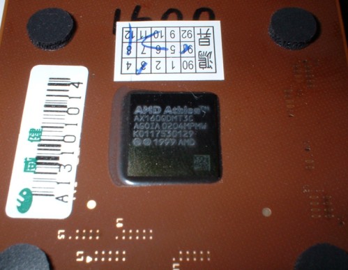

Der 1600+ gibts auch mit der AGOIA Kennung, was ein Potenzial bis ~1733 MHZ real bringen sollte, was für einen mittlerweile low cost Proz doch beachtlich ist (99,99¤).
Ausreichende Kühlung sollte trotzdem vorhanden sein.
Mein Favorit ist noch immer der Alpha PAL8045 mit Enermax Lüfter.
