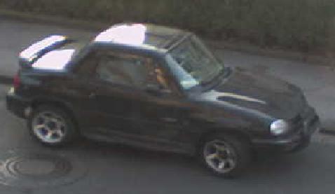

ich hoffe ihr könnt mir weiterhelfen. Ich wollte heute bei dem schönen, zwar kalten Wetter mal die Zeit nutzen, um meine neue Anlage in meinem Wagen einzubauen. Mein Wagen ist ein Suzuki Vitara x-90. Ich habe alles erfolgreich eingebaut und der bass wummst auch ordentlich, aber ich habe hinter meinem Sitz (zweisitzer) eine Platte, die aus Plastik ist und dahinter sind die Lautsprecher. In der Mitte habe ich ein Loch reingemacht, damit der Bass von dem geschlossenen Kofferraum entweichen kann. Nur habe ich jetzt das Problem, dass diese Plastikwand extrem mitklappert. Was kann ich dagegen tun?
Ich kann auch gerne noch Bilder anhängen, falls ich nicht wisst, was der X-90 für ein Wagen ist. Er ist ein in Deutschland sehr seltenes Modell.
Mfg Alex
Edit: Habe soeben ein Bild mit angehangen. Ich weiß Quali ist schlecht, weil ich mit meinem Handy fotografieren musste und dann auch noch zoomen musste ;)
