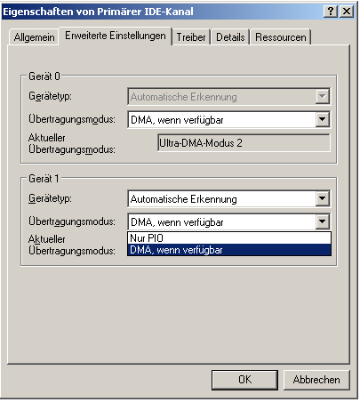

Was Du zeigst ist das Gerät DMA Controller und nicht der Controller an dem die Geräte hängen, die 04 steht für den IRQ den das Gerät benutzt. Geh auf die Eigenschaften der IDE Controller, dort auf den wo der Brenner angeschlossen ist, dort auf erweiterte Einstellungen.

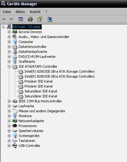

Das sind zuviele Geräte, geh mal in den abgesicherten Modus und entferne die ganzen IDE Controller. Dann mach mal die Chipsatztreiber fürs Bord drauf und starte den Rechner neu. Die Geräte werden neu erkannt und installiert. Dann sollte es auch laufen. Bei 3 gleichen IDE Controllern ist es schon normal das sich die Platten verabschieden wenn Du darauf zugreifst, oder hast Du mehrere IDE Controller onboard? 1 sollte ausreichen, aber nicht 3.
AW: 16x Plextor Brenner, brennt IMMER nur mit 2x!
Erstens zu viele IDE Controlelr Installiert und zweitens gar kein SATA Controller vorhanden.
Wie hast Du die SATA Platte überhaupt zum laufen gebracht? :confused_alt:
Wie werkam schon sagte, lösch mal alle IDE Controller und lass neu erkennen.

Jedenfalls hab ich jetzt versucht alles zu entfernen. Soweit ging das auch alles im abgesicherten Modus, außer ein primärer IDE-Controller. Der ließ sich partout nicht entfernen. Und zwar der wo ich schon das Bild gepostet habe mit der PIO Einstellung.
Jedenfalls habe ich jetzt neugestartet und die IDE-Controller wurden jetzt alle erkannt.
Aber es ist das gleiche wie vorher. Wieder jeweils 3 Controller drin vom Primären, Sekundären und Standart-Zwei Kanal. Alles wie vorher

Hab nochmal nachgeprüft, ist tatsächlich so, dass alles wieder drin ist wie vorher mit den IDE-Controller, ABER jetzt steht der Brenner auch nicht mehr auf PIO sondern auf UDMA 4 und jetzt hab ich ausprobiert und tadaaaaaaa... 16X funktioniert.
