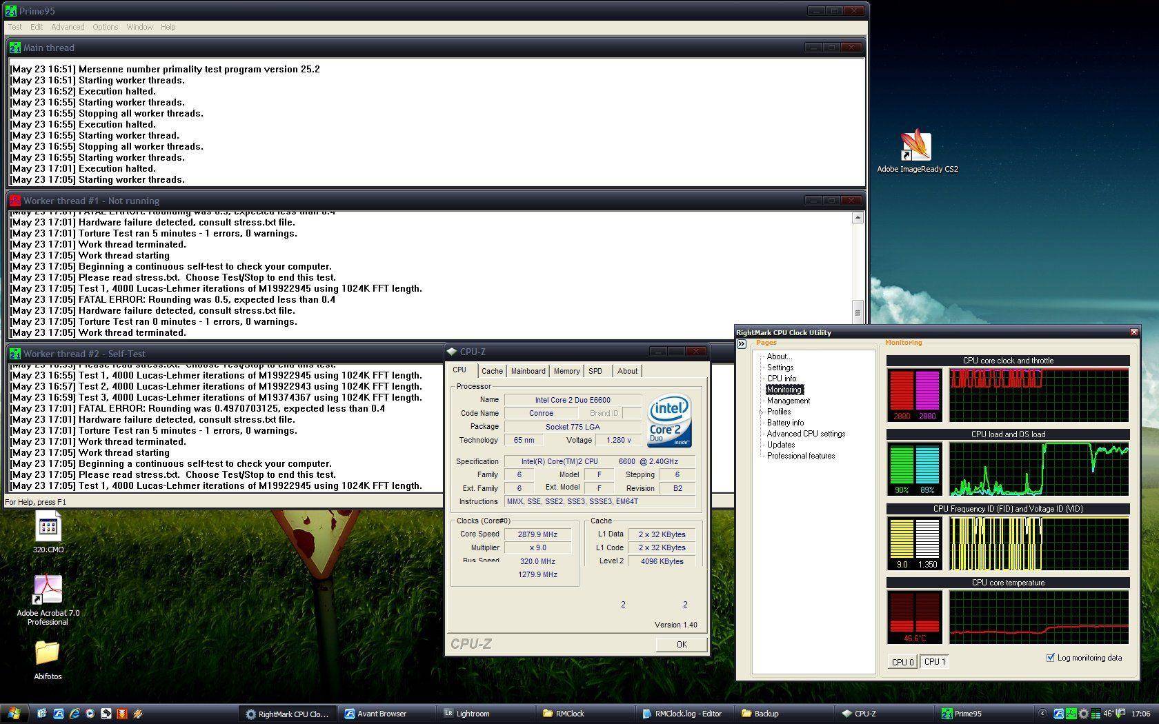

hi, also ich bekomm Prime nicht stabiel, hab die Spannung jetzt auf 1,3250 im Bios gestellt, bringt aber nix, siehe screen.
Liegts an der CPU oder könnte es auch am Ram liegen? Bringts was wenn ich die Timings mal verändere?
bei prime steht was von stress.txt nur wo ist die denn, kann die datei nicht finden O_o ^^ seltsamerweise zeigt CPU-Z nur 1,28V an, heißt das die CPU braucht immo gar nicht mehr? Also kanns dann nicht an der Spannung liegen oder?

Mhm auf was läuft den dein RAM ?
Stell mal auf syncron 1:1 also 320MHz bzw 640MHz
den beim Teiler von 4:3 läuft der 800er RAM schon ausserhalb seiner Konfiguration (853.3MHz)

ach das Problem hatte ich schon gelöst, hab den Ramteiler auf 1:1 gestellt und jetzt läuft er mit 3105mhz 4 stunden primestable :) Ram läuft sogar wieder auf standard 5-5-5-12.
Im Bios hab ich die Corevoltage auf 1,35 Volt eingestellt, im Idle hab ich bei cpu-z 1,32 Volt unter last 1,29 Volt, seltsam ^^ aber es läuft :)
