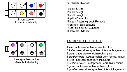

Warscheinlich sind Dauerplus und Zündungsplus (geschaltetes Plus) falsch gesteckt.
Im Anhang ist die korrekte Belegung der einzelnen Leitungen abgebildet, die im oberen "Stomstecker" genau so gesteckt werden müssen. Am besten orientierst du dich dabei an den jeweiligen Leitungsfarben.

Puppetmaster hat da schon recht. Dein Radio ist auf Dauerplus geschaltet. Meisst musst Du nur zwei Steckverbindungenam Kabelbaum tauschen (bei mir waren es Rot-Rot Gelb-Gelb auf Gelb-Rot Rot-Gelb :))
Vielleicht solltest Du aber auch daran denken (wenn Du Endstufe oder so hast), dass diese auch an Deinem Problem Schuld sein kann. Sie sollte am Kabelbaum am Anschluss für die elektrische Antrenne angeschlossen werden, damit sichergestellt ist, dass die Endstufe nur an geht, wenn auch das Radio an ist.

Viiiiielen Dank! Ich könnte euch knutschen! Es hat funktioniert! Dank eurer Hilfe geht es wieder!
@ PuppetMaster:
Das Bild hat uns echt geholfen! :bussi: Danke!
