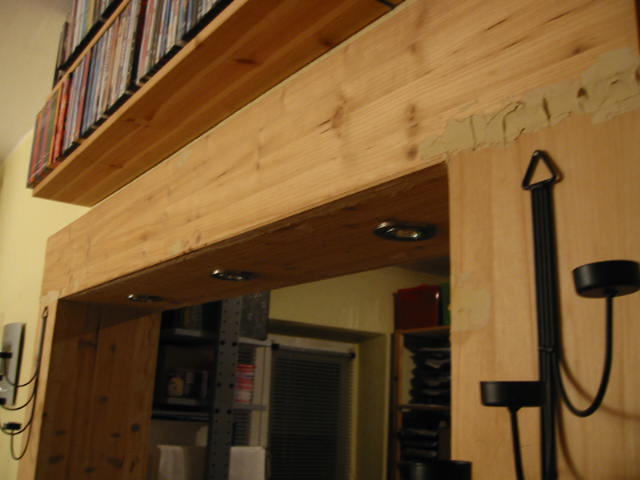

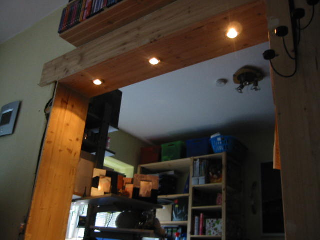

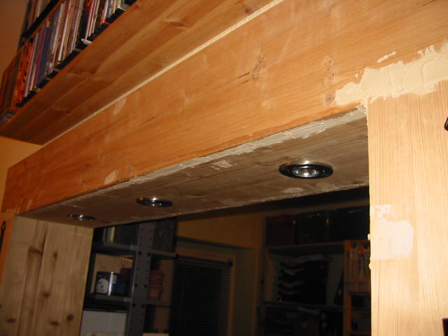

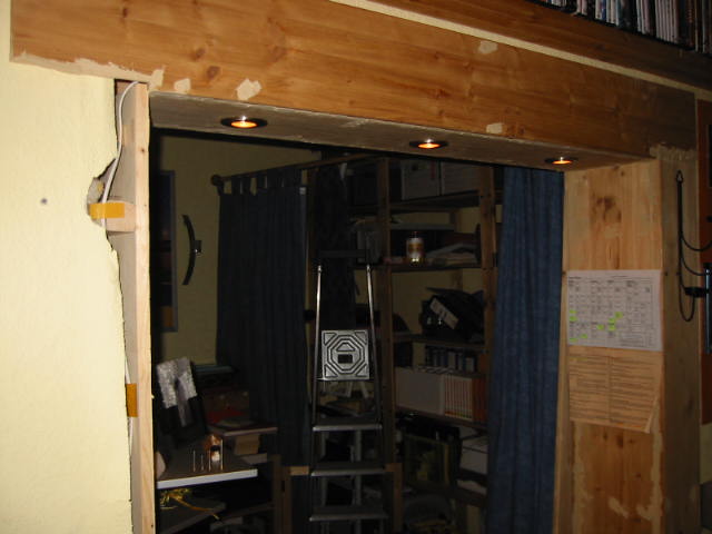

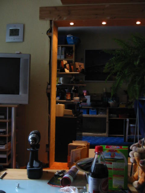

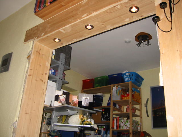

Da ich hier anscheinend bessere Beratung erhalte als in diversen Bauforen, habe ich mal ein paar Fotos vom aktuellen Durchbruch gemacht.
Irgendwie bin ich nie dazugekommen den Holzspachteln glattzuschleifen und das ganze zu lackieren. Im Blitzfotos sieht man einige der Spachtelnähte gut :D
Werde morgen mal eine Seitenwand wegnehmen, dann sieht man auch das Mauerwerk.

Ich hatte mir eine halb eingerissene Mauer vorgestellt, als zu von einem Wanddurchbruch schriebst.
Gut, daß du die Bilder zeigst. Das sieht jetzt ja nach einer ganz regulären Türöffnung aus. Es ist daher zu vermuten, daß sich unter der Holzverschalung ein geputztes Mauerwerk befindet. Eine Entscheidung würde ich erst dann treffen, wenn ich weiß, in welchem Zustand sich das Mauerwerk unter der Verschalung befindet.
Eventuell genügt ein leichtes Nachputzen. Dann brauchst du dir nur noch eine Lösung für die Strahler einfallen zu lassen.
oh, verdammt, muß mich MacII mal anschließen. ich habe mich auch eher auf nen halben Rohbau bezogen. ich selbst, als Tischler und natürlich holzbegeistert, find so wie es schonmal ist, echt gut. ich hätte nur statt Spachtel nen Holzkit verwendet. so kann man alles Lasieren(Holzkit nimmt Farbe auf). denn ich denke, das Holz an sich, als heller braunTon, doch echt gut passt zum Rest.
naja, ich weiß nun nich wie sehr wichtig dir das ganze ist. wenn du es einfach nur fertig haben möchtest: schleif das ganze einmal ab, also den Spachtel glatt, und fix übers Holz, und streiche es in der Wandwarbe.
jaaaa, auch mit der Wandfarbe. viele denken, es hält nicht, und es wird immer so gesagt, aber auch normal Wandfarbe hält auf Holz, solang da vorher kein Lack drauf ist. Farbe brauch nur ein Untermaterial zum einziehen, und das ist dort gegeben.
wenn du das Holz als Optik behalten möchtest, joa, ist bissel schwer, da der Spachtel den Lack nicht aufnimmt und immer sehr hell bleiben wird.
im Prinzip ist es ja so wie MacII schonmal sagte, ist ja eine Durchgangszarge drin
edit: nochmal aufs Thema Holzstrukur bezogen: wenn du das event. möchtest, es gibt im jeden Baumarkt Lacke die deckend sind. auch helle, dir relativ zur Wand passen, also Fichte und/oder Kiefer(leichter dunkler Ton wäre Lärche).
und es gibt für 5€ im Baumarkt Strukturschwämme, nicht nur für Muster damit die Frau ne Wand schön findet,gg, sondern auch für Maserung von Holz. das wäre eigentlich die Lösung, wenn du Holz als Optik behalten möchtest. streichen, mitm Schwamm die Optik herstellen, alles deckend, fertig. und keine 20€

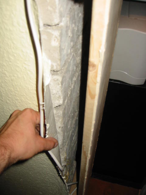

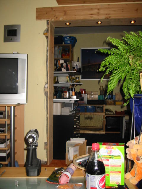

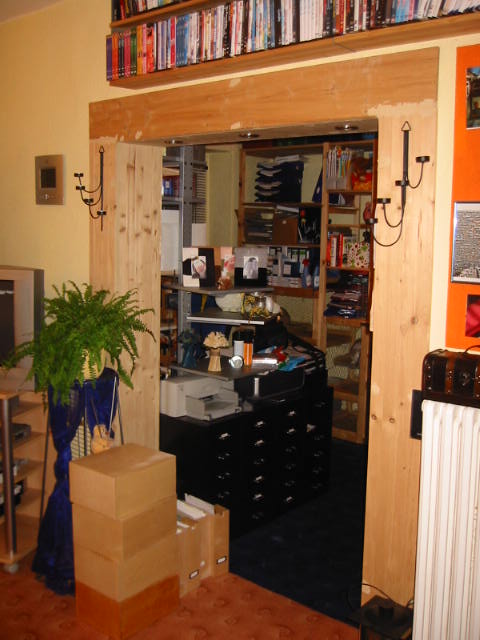

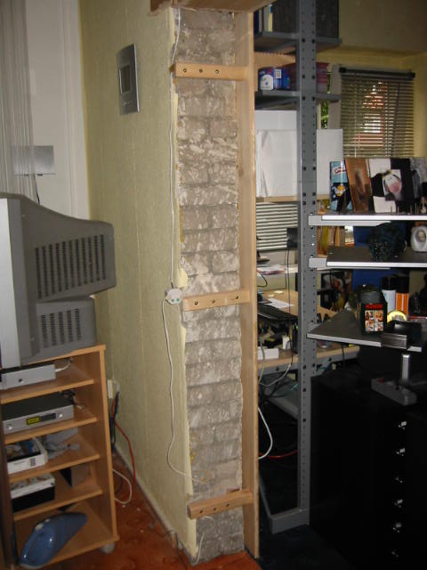

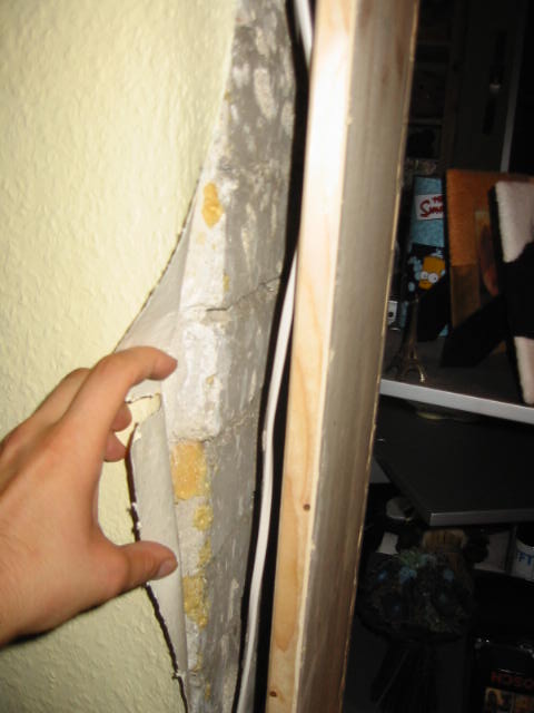

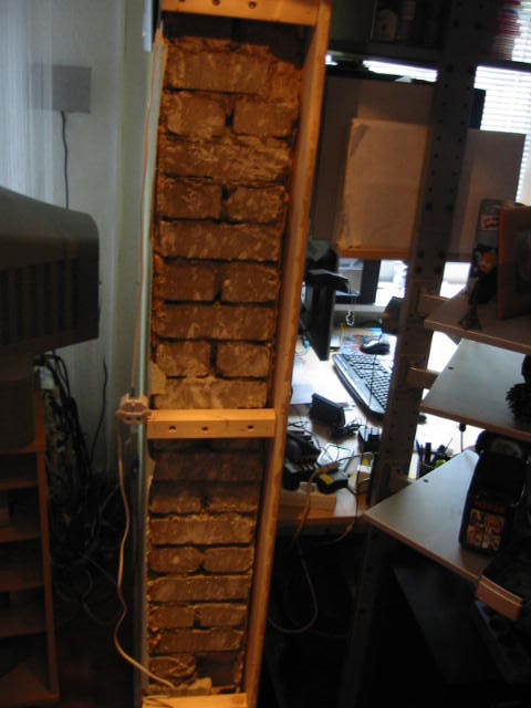

Habe heute mal früher Feierabend gemacht und die Verkleidung geöffnet.
Ich hatte gar nicht mehr in Erinnerung das die Wand dahinter noch so relativ glatt war.
Anscheinend hat es den 12V Trafo für die Halogenlampen doch nicht ganz durch den Dimmer entschärft. Jedenfalls lässt sich das Ganze wieder einschalten.
Ihr könnt ja mal die Fotos anschauen. So wie es jetzt aussieht würde ich das ganze an den Seiten glatt machen, also ?!spachteln/mörteln!? und dann wohl übertapezieren damit es zum Rest passt.
Oben weiß ich noch nicht genau. Soll ich da am Besten eine Gipskartonplatte zurecht schneiden und befestigen, dann da wieder Spots rein (dieses Mal aber 230V wegen "erlaubter" Dimmbarkeit). Das Ganze das zumachen und übertapzieren.
Wäre schön ein OK oder mach es besser so.... zu hören.
Hab noch etwas weiter aufgemacht damit ihr es besser seht.

Zuletzt bearbeitet von einem Moderator: (Mehrfachpost zusammengeführt; für Nachträge bitte Edit-Funktion nutzen!)
