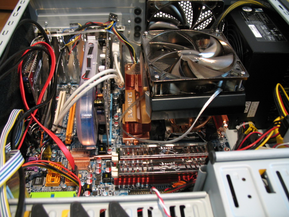

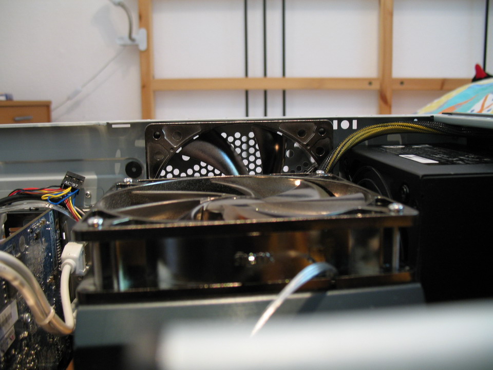

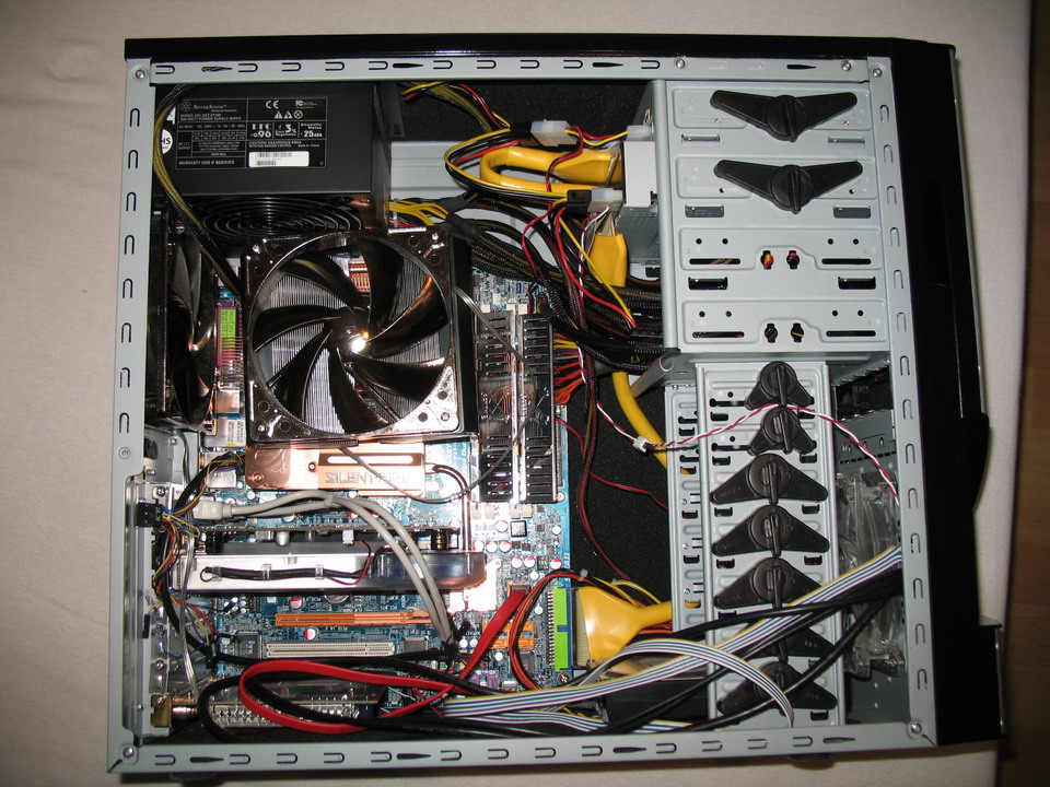

Okay, bin jetzt endlich mal dazu gekommen, Fotos vom Inneren meines PCs zu machen. Wär schön, wenn noch jemand was dazu im Bezug auf obige Problematik sagen könnte.

Nuja .. es ist eigentlich relativ offensichtlich, warum die Temp bei geöffnetem Case so sinkt:
Weil das Gehäuse komplett gedämmt ist! Noch dazu sieht es in deinem Case in der Tat ziemlich eng aus. Ein CPU-Kühler mit nach hinten blasendem Luftstrom würde hier wohl bessere Leistungen erzielen, allerdings würde auch bei diesem die Temperaturdifferenz zwischen offenem und geschlossenem Case bleiben ...
Das liegt einfach an der Dämmung.
Also bei mir geht es deutlich enger (und aufgeräumter :D) im Case zu und ich habe nicht solche hohen Temps.
In Bild1 sieht man, dass der CPU-Kühler leicht verdreht sitzt, erstmal gerade drehen.
Wie angesprochen, wäre bei dir eine seitliche Luftzufuhr optimal. Ein Airguide würde bei dir schon riechen, da der Lüfter ja parallel zur Seitentür steht.
Der Kühler ist komplett etwas verdreht. Hat mich auch gewundert, mir aber nix dabei gedacht. Ist vielleicht konstruktionsbedingt etwas schwierig den grade zu bekommen. Auf der CPU sitzt er zumindest 100% grade auf (Kanten der Sockelverschraubung 100% parallel zum Sockel).
