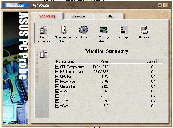

@ jackass nisch wirklich nur du musst den temp widerstand an eine andere stelle verfrachten (ich hab ihn an die unterseite des kühlkörpers geklebt) dann klappt das auch mit der kühlung
